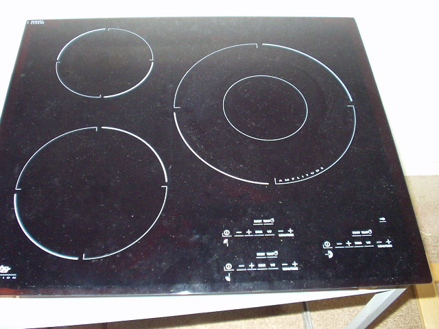

Bonjour, de nouveau je cherche des conseils pour dépanner ma plaque à induction sauter STI64B; j'ai réinitialisé la plaque en disjonctant le courant pendant plus d'une heure, puis je l'ai rallumé à priori elle semblait bien fonctionner puisqu'elle s'est mis à chauffer une casserole puis se bloque de nouveau en affichant 3 tirets rouges fixes avec des bips. Quand je veux éteindre un foyer après un long sifflement, il s'éteint puis les 3 foyers se rallument en même temps. Je pensais que peut être la cause viendrai de la carte de commande. Merci pour aide

Bonsoir, merci pour votre réponse, mon modèle de plaque possède 3 foyers. Ci joint photo. Un grand foyer à droite en haut et un petit foyer en haut à gauche et un foyer moyen en bas à gauche. A l'interieur nous avons un foyer inducteur à droite connecté par deux cosses et un autre foyer double à gauche connectés par quatres cosses. L'inversion n'est pas sans risque.

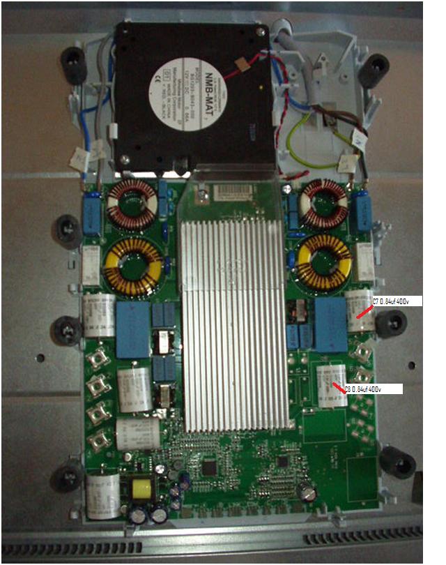

Bjr, Je pense que le problème de ma plaque à induction pourra venir des condos C7 et C8. Je vous envoie la photo de la carte de puissance ou j'ai pointé les condos au rouge. Si vous avez un autre avis, je suis preneur. Merci d'avance pour votre aide
A.Z
le 22/04/2015 à 18:35
Avec un appareil de mesure vous serez fixé.
