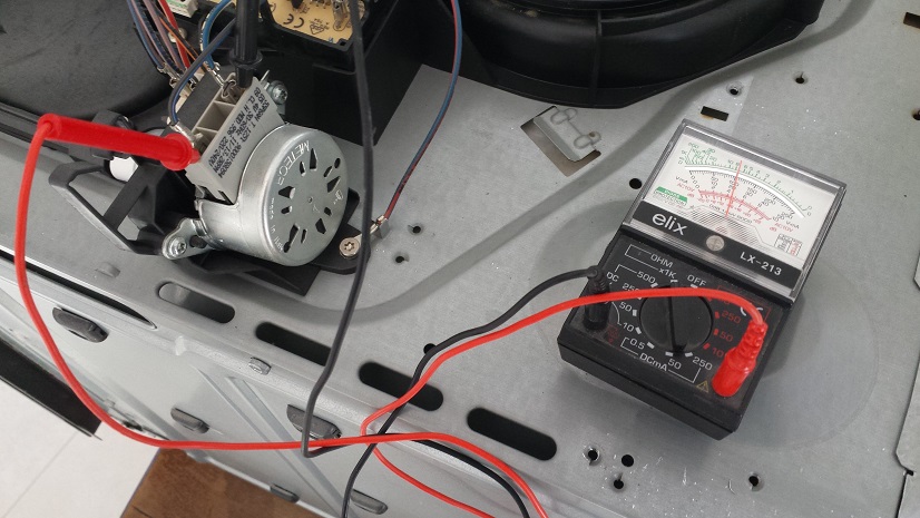

Dès que je tourne le bouton d'allumage, le disjoncteur 300ma saute.
J'ai controlé les résistances et les fusibles à l'ohmètre, j'ai des valeur infinies partout.
J'ai débranché chaque résistance et tenté un démarrage, pas mieux. J'ai passé le sélecteur de fonction du four qui déclenche le disjoncteur, valeur zéro à l'arret, valeur infinie en fonction.
Je ne comprend pas ce qui provoque le déclenchement dès que je commute sur "On"...
Merci de votre aide.

Il faut contrôler tous les organes reliés à la terre ou en contact avec la carcasse de l'appareil. Les moteurs de ventilation, et le verrou de porte.

Si je débranche le moteur et que je branche le four, le disjoncteur saute

j'ai tout testé à l'ohmetre en ayant débranché au moins un cable. J'ai un résultat zéro partout (pas de resistance, aiguille bondit a fond), sauf sur le moteur de fermeture de la porte ou j'obtiens une valeur de 8 sur une echelle X1K

J'ai trouvé, j'avais mal mis à la terre. c'est une résistance qui est HS.
