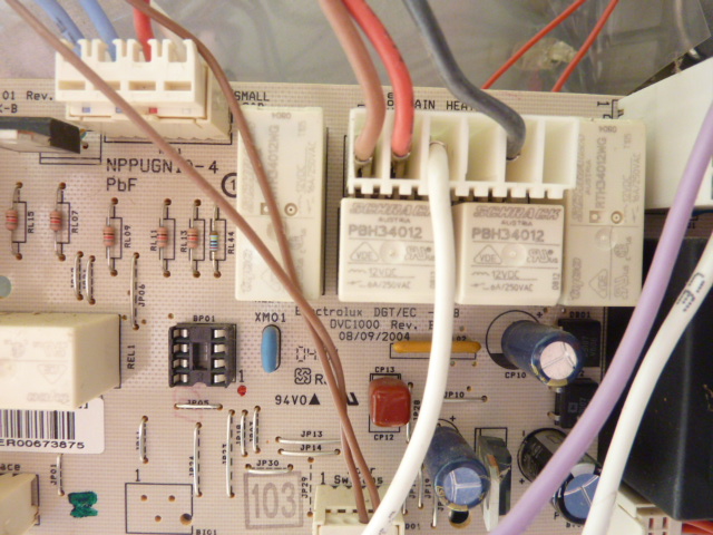

Bonsoir, après l'utilisation de mon four en mode grill celui ci reste allumer malgré l'arrêt complet de l'appareil. D'où peut venir la panne? Merci
le 28/02/2015 à 10:22
Sans doute de la commande du grill. Le relais situé sur la carte électronique doit resté collé, et alimente la résistance en permanence.

j'ai le même problème que delph (la grill supérieure reste allumée tout le temps)mais je suis sur un four AOC45440W. La carte est derrière le four mais pouvez-vous me dire comment je fais pour reconnaitre le relais?
sur la photo est-ce que cela correspond à la pièce marquée "pbh34012 ?
