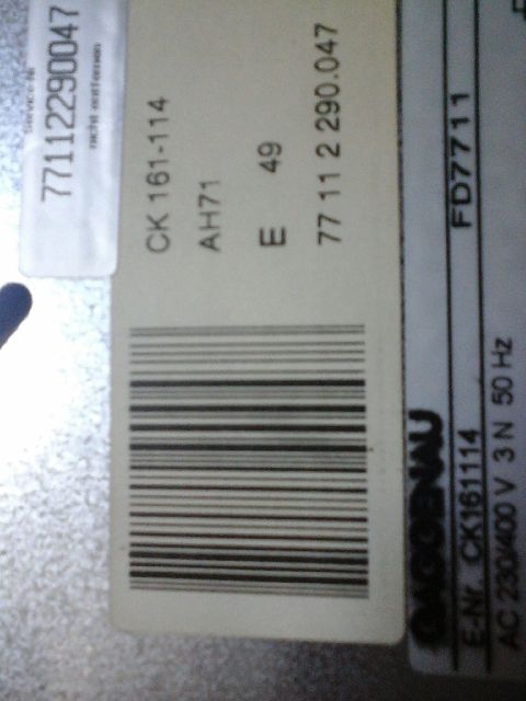

Références complètes de l'appareil ?
le 20/02/2015 à 17:35
Je regarde ça et vous dis au + vite!
Merci!!
le 25/02/2015 à 13:40
@Sebmenager
désolé pour le retard)
vous trouverez une photo ci-joint.
voici les réf :
77112290047
CK 161 - 114
AH71
E 49
77 11 2 290.047
Gaggenau
E-Nr. CK16114 FD7711
AC 230/400 V 3N 50 Hz
j'espère que cela sera utile, j'ai mis tout ce qu'il y avait!
Merci!!
