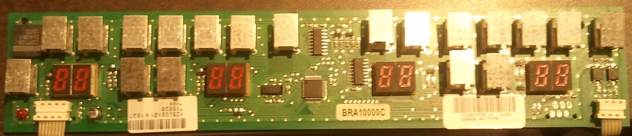

il arrive parfois qu'elle émette des bips répétitifs (30 sec) lorsque je ne m'en sers pas (en pleine nuit par exemple) lorsqu'elle elle fait ces bips il y a un - affiché sur les 2 plaques de gauche.
je n'ai pas de chat qui pourrait sauter la nuit sur la plaque et la faire fonctionner
pour remédier au problème, je coupe le disjoncteur de la plaque quelques minutes mais parfois cela ne suffit pas. autre moyen plus radical, j'ai démonté la carte electronique de commande de gauche et plus de problème. depuis j'ai fait un grand netoyage de la plaque et j'ai passé la face intérieure de la vitre à l'acétone ainsi que les palpeurs (que l'ai relevé légèrement) de la carte de commande (en photo) que j'ai remonté. depuis 2 jours plus de bip mais j'ai peur qu'ils reviennent (ça me reveille)

Il peut s'agir d'un problème sur l'alimentation de la carte électronique de puissance alimentant l'affichage. Son remplacement devrait solutionner votre problème.
le 16/02/2015 à 09:53
Merci pour cette réponse, mais pour l'instant le grand nétoyage interieur et extérieur a fonctionné. Plus de bip depuis une semaine. De plus, mon appareil est encore sous garanti (achat 10/2013) si ça le reffet je ferais appel au SAV de SAUTER mais ça m'ennui d'être sans plaque pendant la durée de l'intervention.
