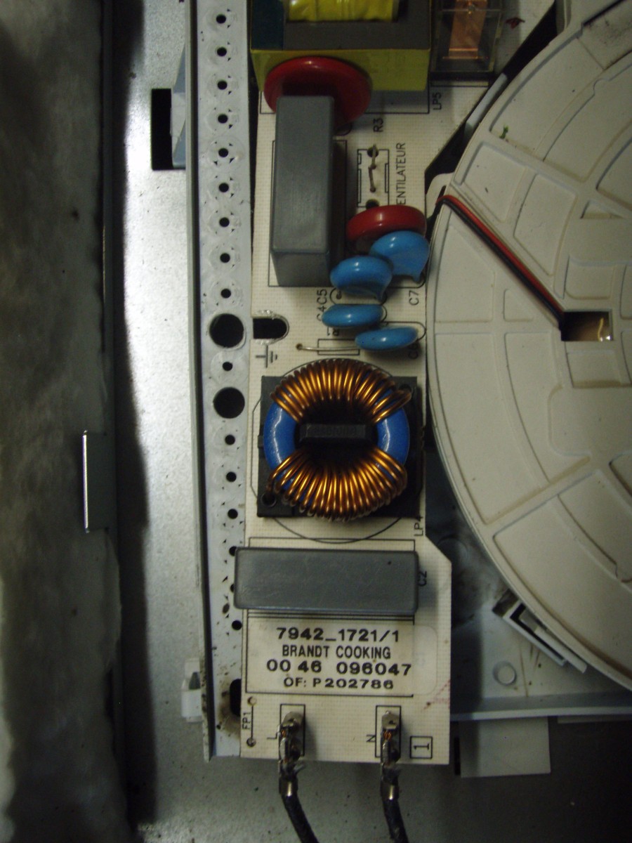

ma plaque à induction mixte Sauter ne fonctionne plus en induction
type mixte gaz-induction SEDDUO 2-1
après démontage au niveau de la platine filtre 7942-1721/1 il y a eu court jus au niveau de l'arrivée: c'est tout noirci en dessous de
FP 1( que signifie ce sigle: il n'y a rien en dessous...ça a du cramer et c'est tout noir...)
qui peut me renseigner?
le 09/01/2015 à 17:07
C'est une piste fusible qui a sauté.
Vous avez sans doute une anomalie au niveau du module de puissance qui engendre le problème...
le 09/01/2015 à 17:19
le reste de la platine a l'air nickel et je ne sais pas si je peux vérifier là dedans...tout la platine doit être à changer?
le 09/01/2015 à 17:21
C'est en général un des transistor noir qui le radiateur qui est en cause.
Le remplacement complet des deux modules est souhaitable.
le 12/01/2015 à 09:57
j'ai commandé la platine en question: j'espère que cela fera l'affaire et je posterai un message quand j'aurai remonté...
