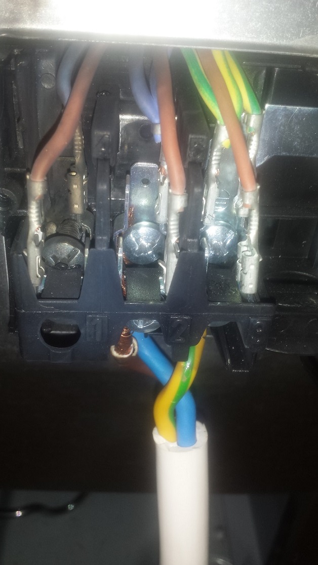

J'ai une cuisinière INDESIT kn3c51(x) qui fonctionnait sans problème, acheté neuve il y à 2 ans.
Hier alors que le four était en fonctionnement, le disjoncteur général à "sauté". je l'ai remis en marche. le four ne repart pas, plaque, four, lumière, rien ne marche.
Je regarde mon fusible 32A je ne vois rien de particulier. N'y connaissant pas grand chose, je pars directement acheté un nouveau fusible 32A que je remet en place, je réenclenche et bis repetita le général qui "saute". par contre là le fusible a fondu à une extrémité.
Je suis aller voir du coté du four ce qu'il en était, j'ai ouvert le bornier et là on distingue des traces de brulure sur les deux petits fils de gauche (marron et bleu) voir sur la photo. l’arrière du cache en plastique est également un peu fondu.

Le bornier est fondu. Le contact de gauche doit entrer en court circuit avec celui du centre, ce qui cause votre problème. Le remplacement du bornier devrait solutionner le problème.

la vis de gauche s'est dévissée, a chauffé, a fondu le plastique dessous et est rentré en contact avec une autre vis présente sous le plastique fondu d'où le court circuit.
j'ai resserré la vis de gauche et relancé, c'est reparti.
je verrais à changer le bornier prochainement.
