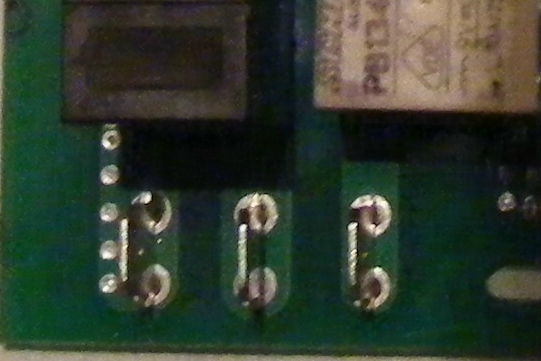

Bonjour:
suite au débranchement de la carte de puissance du four plus de chauffe .
J'ai dû faire une inversion de branchement sur les 3 fils (jaune gris marron) qui arrive sur la carte voir photo .
sur le carter de protection de la carte voir repéres X9 X10 X11
quelqu'un peut il me donner le bon ordre?
Lors de la mise en marche du four sur programme simple le gros relai noir est appelé le petit à coté ne l'est pas.
Est ce normal?
le 04/01/2015 à 20:17
X9 Commutateur 6A
X10 Commutateur 2A
X11: Commutateur 7A
le 04/01/2015 à 22:14
Bonjour:
j'ai bien compris
les rep 6A 2A 7A je les retrouve sur le commutateur à l'autre extrêmité des fils.
demain je vérifie mon branchement.
Merci cordialement
le 05/01/2015 à 13:02
C'est cela.
le 05/01/2015 à 21:16
Bonjour:
je viens de remonter le four en respectant les indications données.
j'ai bien fait une inversion de fils .
Le four fonctionne normalement.
Merci pour l'aide.
