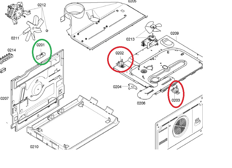

J'ai trouvé ce plan des pièces qui montre encerclées les trois thermostats indiqués par la doc et qui sont :
0201 THERMOSTAT FOUR SECURITE 110°C
0202 THERMOSTAT FOUR SECURITE
0203 THERMOSTAT FOUR SECURITE
La 201 me semble ok si c'est bien la rectangulaire allongée blanche marquée 750K et le contrôle à l’ohmmètre indique 760.
Les 2 autres je ne connais pas les valeurs à contrôler ni si je dois les contrôler avec le sélecteur dans quelle position ainsi que la température sur le sélecteur.

Je reviens sur mon problème de four.
J'ai remplacé les 2 thermostat de sécurité.
Problème non résolu.
Ce qui fonctionne de nouveau c'est le ventilo supérieur, mais toujours pas ni lumière ni resistance.
Hors : si je ponte entre l'arrivée de l'alim et la lumière tout refonctionne !
Svp avez vous un conseil ?
le 05/04/2015 à 09:50
Quel organe avez vous entre ces deux parties ?
