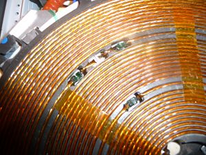

Je suis en possession d'une table de cuisson de dietrich DTI 306 et la plaque avant gauche ne chauffe plus . Après démontage j'ai constaté apparemment une anomalie sur le circuit magnétique en spiral , n'étant pas du métier pourriez-vous m'en dire un peu plus , voir photo ci-contre

Il semblerait que l'inducteur soit coupé. Faites en mesure à l'ohmètre, vous serez fixé.

Merci d'avoir répondu , l'inducteur est bien coupé , est-ce réparable .

Il faut le remplacer.
