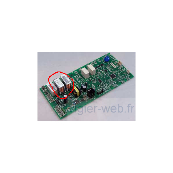

la carte électronique du four sauter de mon frère a griller suite a la visite d'une souris qui a grillée sur la carte .
voici les référence relever sur notre four sauter:

commande et passé, et une fois recu on l'a comparer avec le modéle en place et il y a plein de chose qui diffère,
il manque certain condensateurs, resistances , certaine pièces sont sous dimensionné et pas de la même couleur,
le vendeur nous dit que la carte qu'il nous a fournit convient, moi j'ai peur que la carte grille dans quelques temps, car ce n'est pas le meme modéle que celle d'origine.
je pense qu'il nous a fournit une carte disponible pour ne pas rater sa vente .

on installer la carte fournit par le vendeur, les pièces sous dimensionner font des éclaire quand on change le sélecteur de mode de cuisson.

je joint une image ou j'ai entourer les composants sous dimensionner qui font des éclairs

le 18/10/2014 à 00:07
les composants que vous avez entouré sont des relais.
il est normal que des "éclairs "se produisent quand le contact se fait...
est ce que le four fonctionne normalement avec la nouvelle platine ?
