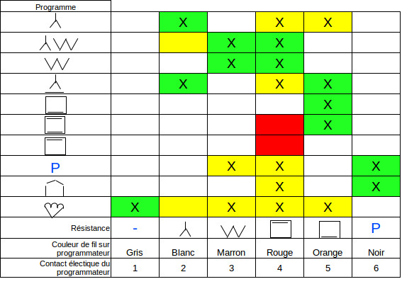

je possède un four Gaggenau EB260130/02. Quand je sélectionne les programmes "résistance voute" ou "résistances voute et sole" la résistance voute ne chauffe pas. Pourtant elle n'est pas HS puisque quand j'utilise d'autres positions, par exemple le grill, la résistance voute se met bien à chauffer. J'ai donc vérifié (avec un multimètre) ce que j'obtiens sur chaque position du commutateur. le résultat me laisse perplexe. J'ai acheté ce four chez un discounter il y a plusieurs années sans avoir utilisé la position résistance voute. je n'utilise que chaleur tournante. est-il possible que le progammateur ait été changé et qu'il ne corresponde pas à mon modèle de four ?
Je joins le tableau précisant les résistances qui sont en fonctionnement selon les programmes choisis.
X : résistance en fonctionnement
vert : ca me parait normal
jaune : peut-être normal, peut-être pas
rouge : pas normal à priori
Si quelqu'un a une idée merci d'avance.
