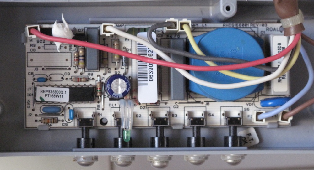

Lorsque je presse sur le bouton d'allumage, la hotte se met en marche en puissance maximale puis s'arrête immédiatement. Cela dure une fraction de seconde.
Lorsque la lumière de la hotte est allumée, elle s'éteint aussi.
La panne était au départ intermittante. Elle est maintenant permanente.
Si je garde le doigt appuyé sur le bouton d'allumage, provoquant un cyle allumage-extinction, au bout d'un certain temps, il arrive qu'elle finisse par rester allumée. Par contre si on presse sur le bouton de l'éclairage, tout s'éteint à nouveau.
J'ai démonté le boitier (voir photo). Je n'ai pas vu de dépôt de graisse qui aurait pu expliquer un défaut de contact. Quelqu'un aurait-il une idée de test à faire pour essayer d'identifier la panne?

Si aucun défaut ne semble apparaître sur la partie clavier, il est fort probable que le soucis vienne d'un composant. Le remplacement du module sera alors nécessaire.

J'ai reçu et installé le module commandé par téléphone auprès de Scholtès. Ça fonctionne.
Il m'en a couté 135 euros (pour une hotte achetée 500 euros.)
