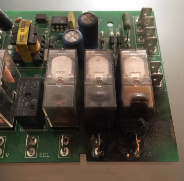

Il m'est arrivé une chose très singulière avec cette cuisinière De Dietrich DCM650W achetée en 2007.
La pyrolyse du four s'est déclenchée toute seule (!!) et pour l'arrêter, j'ai été obligé de disjoncter l'alimentation au tableau des fusibles.
J'ai ouvert la cuisinère pour découvrir que du dépôt huileux (?) était tombé sur la carte de puissance, créant un court-circuit. J'ai envoyé une requête au SAV de De Dietrich et je n'ai obtenu aucune réponse. J'ai donc fait l'acquisition d'une carte de puissance (les prix varient du simple à plus du double, ben voyoons !) et j'ai installé la nouvelle carte hier.
Le truc inquiétant, c'est que cet auto-allumage de la pyrolyse aurait très bien pu se produire pendant mon absence lors de vacances et là, cette perspective n'est pas rassurante du tout. J'ajoute que j'ai une utilisation super ordinaire/banale de la cuisinière et je ne comprends pas comment de l'huile/graisse a pu goutter sur la carte de puissance.
