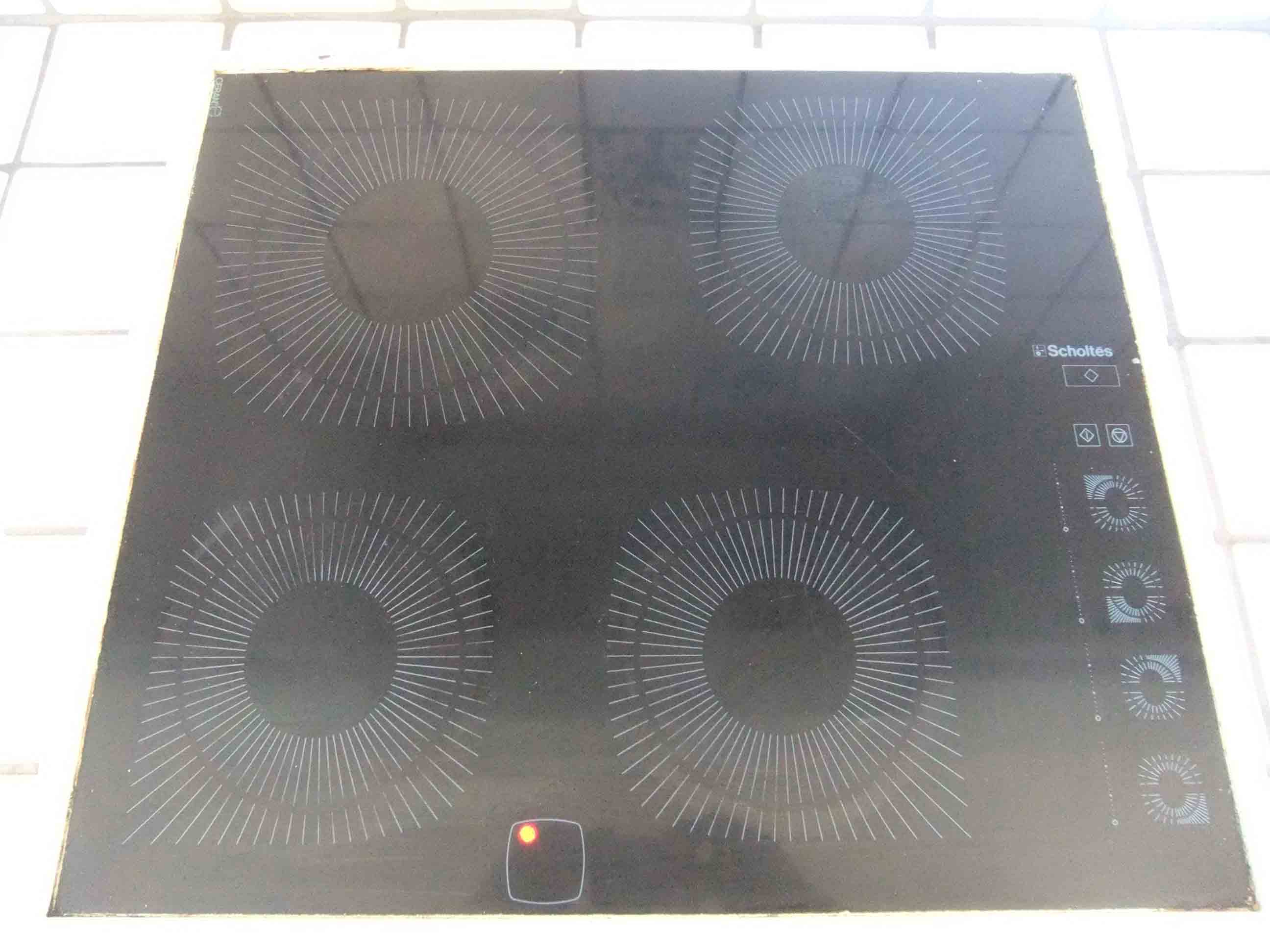

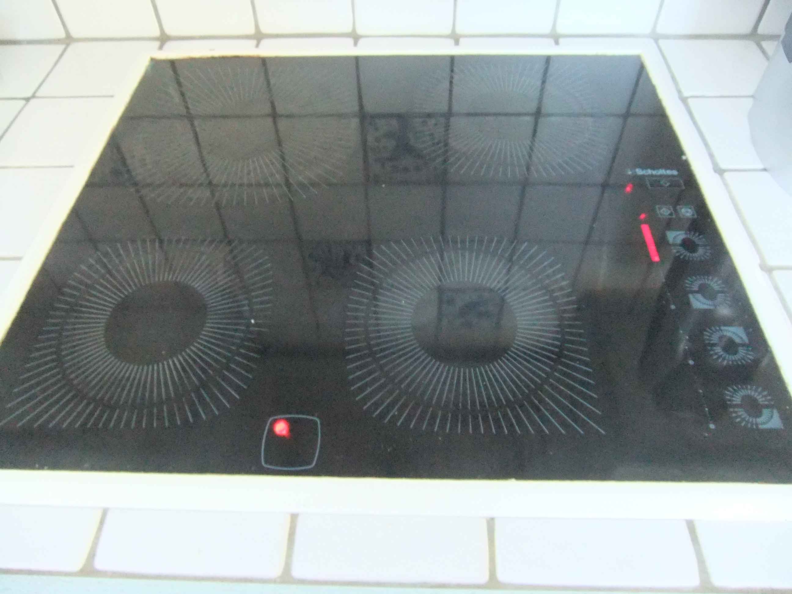

Bonjour. Le voyant de chaleur résiduelle correspondant à ce foyer reste allumé. Le foyer ne veut plus s'allumer quand on le met en route. Y a-t-il un fusible? est-ce que l'humidité pourrait expliquer? Merci d'avance pour votre aide. Bien cordialement. Jackjq

Le foyer est sans doute entré en surchauffe, le thermostat de sécurité et de chaleur résiduelle doivent être HS.
Le clavier s'allume tout de même ?

Bonjour. Oui, le clavier s'allume pour ce foyer, et les 3 autres fonctionnent normalement. Puis-je ouvrir la plaque facilement? Y a-t-il une notice technique à ce sujet? Merci pour votre aide.

En ce cas, il faudra remplacer le foyer.
La plaque s'ouvre facilement, par les vis fixée sur sa tranche.
