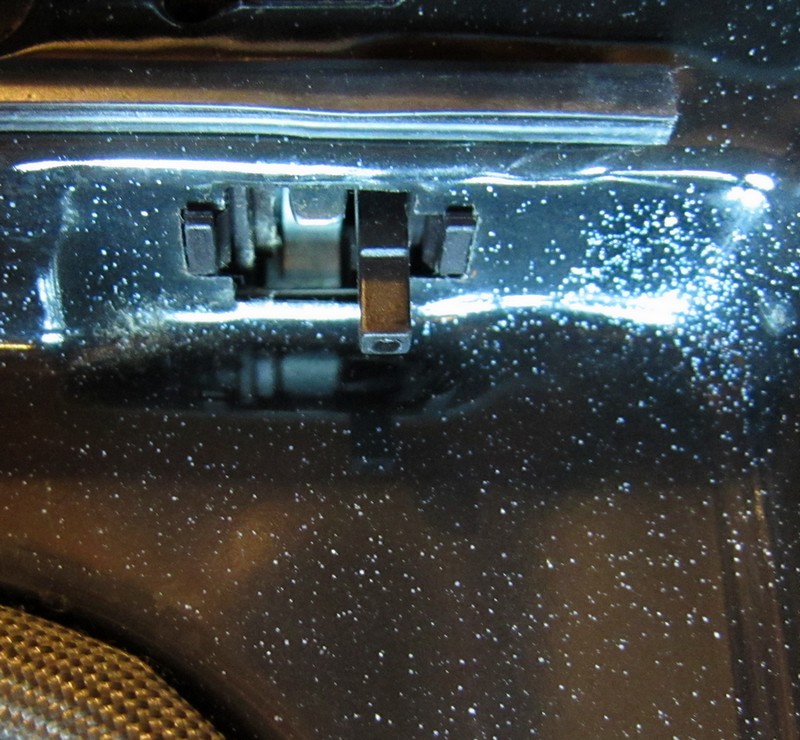

Bonjour, sans raison apparente la porte du four ne ferme plus correctement, il y un espace en haut. Personne n'a forcée dessus, je penses aux charnières, je crois qu'il a deux ans, ça m'étonne. Merci pour votre aide.

Re ! mééé non, ce ne peut être très compliqué :-)
Vous pouvez afficher ici des photos :
1) avec la porte ouverte complètement -
2) avec la porte bloquée (à la fermeture)
3) porte ouverte, cliché de chaque charnière -
(si seulement 1 photo par message, multipliez le nbr de messages)

eu-euh chère petite dame, on appelle cela des clichés inexploitables :-)))
mais j'ai oublié qque chose d'important :
- regardez bien ma photo, cela se situe en-haut à droite du cadre de la porte - vous verrez un petit taquet noir c'est celui qui commande l'éclairage. Peut-être qu'à côté vous verrez un taquet en acier, c'est le crochet de blocage de la porte qui descend pendant la pyrolyse. Il est possible que pour une raison que je ne connais pas encore, il reste descendu et vous provoque l'entrebâillement de porte. A suivre

pourrez-vous faire 2 photos des charnières (sur photofiltre, choisir taille image ~900pixels, contrôler le poids du fichier dans le dossier de chargement et essayez d'être au plus prêt des 180/200 ko) avec un éclairage direct dessus, chiffon sur la vitre pour éviter le reflet, et prise de vue plutôt SUR LE PROFIL, à 10 cm ... on va y arriver ...
le 11/07/2014 à 07:43
Vous avez deux petits ergots sur chaque charnière. Basculez les vers vous et refermez la porte, celle-ci s'extraira du four.
Tentez ensuite de la repositionner correctement, il semblerait que la charnière droite soit légèrement sortie du four.

Bonjour, j'ai réussi à retirer la porte et après plusieurs tentatives cela ne change rien.
le 15/07/2014 à 18:02
Très bien, en ce cas, il faut remplacer les charnières.
