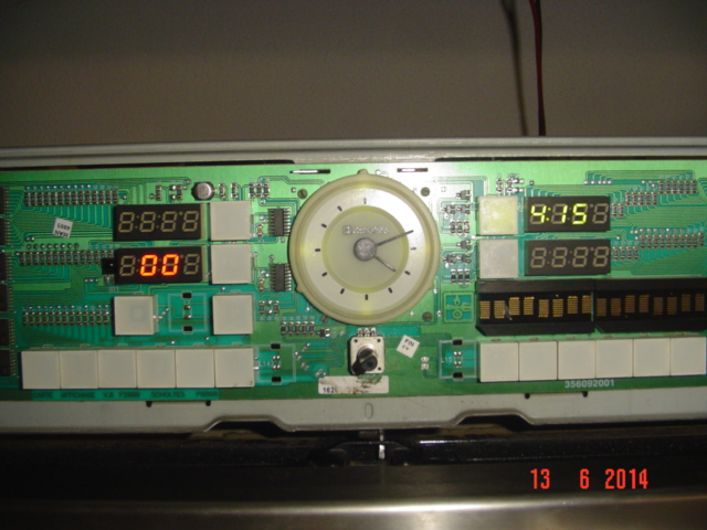

Suite a une coupure de courant,four éteint, le tourne broche tourne en permanence,l'afficheur du temps de cuisson se met a 0.00 puis après quelques secondes il se met a 4h15 et commence a décompter, mais rien ne se passe,la température affiche 00. Lorsque je sélectionne un programme quelconque tout fonctionne comme il faut et lorsque j'éteins le four,le tourne broche se met en route ainsi que les 2 afficheurs.

Tentez une coupure d'alimentation prolongée.
Voyez ensuite le résultat.
le 13/06/2014 à 16:16
Déjà essayé,sans résultat.
J'ai aussi testé en mode démo,puis retour,idem.
Problème de carte ??
Cdlt
le 13/06/2014 à 17:25
En ce cas, oui, c'est la seule solution.
