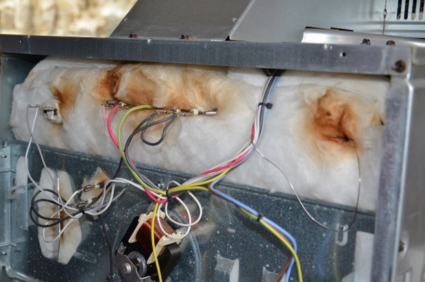

Mon four Ikea Whirlpool s'arrrête au bout de 45 minutes (+-) de cuisson. Ensuite, plusieurs heures après, l'électronique se remet graduellement à fonctionner, d'abord par la réapparition du voyant (heure / température)sans que le four ne puisse être remis en marche, et bien après par un fonctionnement à nouveau normal. Le SAV n'a pas pu identifier la panne mais en démontant moi-même le capot arrière du four, j'ai constaté qu'il semble y avoir un problem de surchauffe au niveau du cablage. Voir photo. Cela pourrait être la cause ?
Un grand merci d'avance pour tout tuyau, y compris de savoir si cela est reparable ou cela n'en vaut pas la peine (dans quel cas je changerai de marque).

Voyez si la ventilation de l'appareil est correcte. Les traces que vous voyez sont assez courantes sur ce type d'appareil.

Merci bien pour cette réaction qui est déjà un pas en avant me permettant d'exclure une des possibles causes du problème.
La ventilation fonctionne correctement. Donc peut être un pbl. de thermostat.
