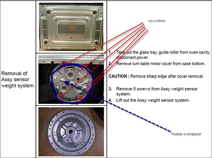

lors d'une question posée le 15 mai dernier concernant un problème sur
un four combinée Samsung CP1395EST depuis quelque temps il me met le message d'erreur " E-32 " capteur de poids court circuité.
Vous m'avez répondu qu'il fallait changer une pièce en passant par le dessous du four , j'ai trouvé une photo avec des pièces numérotée pourriez me dire laquelle je dois commander.
Par avance merci de votre réponse.
le 24/05/2014 à 14:49
Il s'agit de l'entraineur de plateau, coupleur de poids.
le 24/05/2014 à 16:08
Merci mais sur la photo éclaté du four qui est jointe pourriez m'indiquer le numéro de la pièce à commander ce serait trés gentil à vous.
le 03/06/2014 à 00:03
il faut remplacer tout le module pesée qui se trouve sous l'appareil.
mais une fois remplacé, il faut recalibrer le plateau.

Grace à ce forum mon époux a réparé notre four micro ondes combiné pour une somme de 35 euros , si nous étions passés par un pro nous en aurions suremnt eu pour plus cher.
Encore Merci et Bravo
le 22/04/2015 à 17:58
merci à mon tour : 10 minutes pour remplacer la pièce et remettre le four en service.

Après 3 ans ma pièce vient de nouveau de casser devant l'augmentation astronomique du prix de la pièce j'ai opté pour le système preconnisé plus dans ce forum c'est à dire coupé les fils . Le four ne pèse plus mais fonctionne parfaitement encore merci à ce fabuleux forum;
