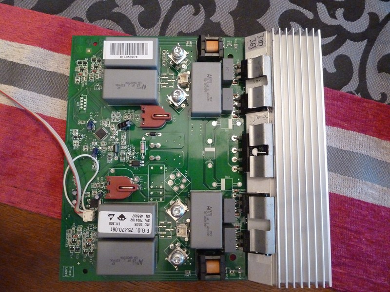

Bonjour !
J'ai une plaque induction Rosières qui a cessé de fonctionné d'un coup pendant que je l'utilisais.
Le code E5 s'affichait.
En voyant les sujets et réponses d'autres personnes ayant eu le même problème ( sur des plaques de même marque et autre ) j'ai vérifié et changé le fusible, les 2 IGBT de puissance et le pont de diodes.
Tout a bien refonctionné... 5min!
Je faisais chauffer quelque chose sur le grand feu, quelques secondes à 12 ( max avant le mode "puissance" ) puis j'ai descendu à 6 (moyenne puissance) et là au bout de 5min, la plaque se met en sécurité et affiche le code "E5".
Je redémonte et rebelotte, fusible grillé, les 2 IGBT HS et le pont de diodes HS.
Que vérifier ? Je n'en ai aucune idée ... mais quelque chose fait sauter le fusible et les composants.
J'ai bien sur changé les composants par ceux de même référence...
IXGR40N60C2D1 et GSIB2560
C'est ma dernière chance car je n'ai commandé que 2 GSIB2560.. ( mais 5 IGBT au cas où .. )
Je vous remercie !

Rosières RGI 640
J'ai dessoudé toutes les zeners. Elles sont ok (16V de seuil)
J'ai changé le pont de diodes, les 2 IGBT et le fusible.
La plaque refonctionne ( comme à la première réparation )
Quand je l'utiliserai, je ferai gaffe à tout ce qu'il se passe.
J'espère qu'elle ne reclaquera pas comme avant...
Si vous avez quand même des idées, n'hésitez pas, je démonte la plaque en moins de 3min maintenant...
