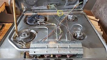

Je rencontre un problème de fonctionnement avec une plaque de cuisson de marque Arthur martin electrolux modèle TM 3015. C'ezt une plaque assez ancienne mais qui dispose de l'allumage électronique (3 feux gaz + 1 électrique). Il y a seulement le feu moyen qui fonctionne correctement. Lorsque l'on essaie d'allumer le petit ou grand feu c'est la bougie du feu moyen qui s'allume. En démontant la plaque j'ai essayé d'inverser les connexions des fils des bougies des petits et moyens feux... résultat : l'impulsion électrique se fait alors sur le petit feu. A noter que les gicleurs ont été nettoyés. Le gaz sort normalement des 3 gicleurs et on peut régler le débit en tournant les boutons de commande. Pour info j'ai déjà nettoyé et gratté les bougies d'allumage. Enfin l'impulsion électrique sur la bougie du feux moyen se matérialise par un arc électrique qui traverse la bougie en porcelaine...

Bougie à remplacer.

J'ai moi aussi une plaque de cuisson de marque Arthur martin modèle TM 3015.
J'ai changé la plaque électrique, mais en la rebranchant j'ai vu un fil de mas qui n'était pas connecté, est ce normal.
