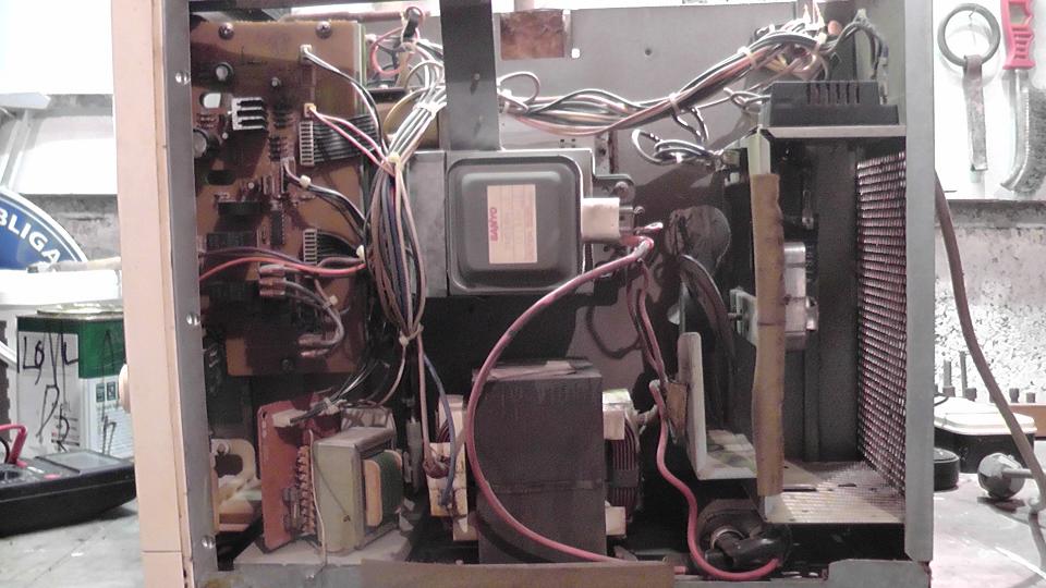

mon vieux four multifonction viens de claquer!
a chaque fois que je met le micro onde, le fusible claque.
par contre il fonctionne bien en four traditionnel.
quelqu'un peut il me conseiller pour savoir quoi debrancher pour supprimer la fonction micro ondes, je ne m'en servirais qu'en depannage et seulement en four tradi.
voila une photo de la bête !!!(hitachi convection 750 ref: MR 7990)
merci !!!
le 12/03/2014 à 10:55
Il faut débrancher l'alimentation du transformateur, la partie micro-onde ne fonctionnera plus.
le 12/03/2014 à 19:53
le gros transfo noir en bas au milieu de la photo?
le 13/03/2014 à 10:58
Oui.
