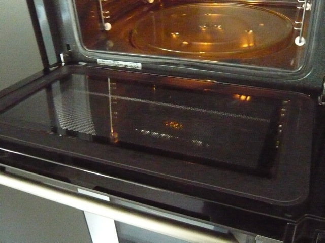

Bonjour, Ayant des traces de coulures d'eau entre le double vitrage de mon four micro-ondes, comment démonter ce double vitrage du four micro-ondes DME785X pour nettoyer entre ces deux vitres ? Merci pour votre feedback et/ou schéma de démontage (3 vis au bas de porte mais certaines avec empreintes spéciales et sur haut de porte 2 caches plastiques, démontables ????).
Le sav De Dietrich ne répondant pas en écrivant qu'il faut faire venir le technicien et bien sûr facturation dans la foulée ! pour un nettoyage !), je me tourne vers vos lumières.

Il faut généralement extraire l'encadrement de porte dans un premier temps, il est généralement clipsé.
le 12/03/2014 à 11:54
Bonjour, par encadrement de porte, vous pensez à l'encadrement intérieur de couleur grise autour de la vitre intérieure ? (voir photo).
Parce que par l'extérieur, je ne vois vraiment pas où il faut agir.
Merci pour confirmation puis essai dans la foulée.

Oui, c'est cela, il est généralement clipsé.
le 12/03/2014 à 17:38
Désolé Sebmenager le démontage ne fonctionne pas, l'encadrement plastique est scellé avec une sorte de joint silicone à la vitre intérieure, qui elle-même semble solidaire du châssis de la porte. Je n'ai pas voulu forcer, mais cela ne bouge pas d'un poil.
autre solution ? En enlevant la vitre extérieure et si oui comment ?

Il faut sans doute découper le joint silicone en ce cas, et le remplacer ensuite.
le 13/03/2014 à 11:28
cela je suis sûr que non Sebmenager, car tout au début (2010) un technicien du SAV de chez De Dietrich qui venait changer le bandeau de commande du four MO, avait fait la manip pour nettoyer entre les deux vitres, mais je n'ai pas fait attention comment il a procédé. Ce que je sais, c'est que c'est allé très vite pour la désolidarisation des deux vitres.
D'autres idées, suggestions, vue éclatée ou schéma de démontage ?

Bonjour, de mon coté pareil. quel est l'élément à démonter pour désolidariser la vitre en façade ? Peut-être en déclippant 363 et 364, j'ai essayé mais les clips résistent donc je n'ai pas voulu forcer. j'ai aussi téléphoné à SEM, mais la personne ne pouvait me dire par quoi il faut commencer s'il ne dispose pas de la porte en face de lui. D'autre suggestions ? d'autres solutions ?
le 09/04/2014 à 10:50
Effectivement, j'avais essayer les clips en plastique noir mais ça ne vient pas. J'ai vu hier au soir qu'il y a des vis (4 ou 5) dessous, accessibles porte fermée. Mais comme j'ai un four dessous. Il faut le déposer d'abord. Donc il me faut une période où j'aurai pas mal de temps sans être sûr du résultat en plus
le 09/04/2014 à 16:21
ai vu aussi des vis quand la porte est démontée, mais je crois que ce sont les vis des charnières de maintien de la porte. de plus certaines de ces vis ont un "téton" à l'intérieur de l'empreinte rendant le dévissage impossible par le quidam moyen = ce n'est pas cela Actuellement pas d'autre idée de ma part ! suis ouvert à toute suggestion si quelqu'un connait. C'est quand même bizarre que personne ne connaisse ou ai pratiqué ! merci.
