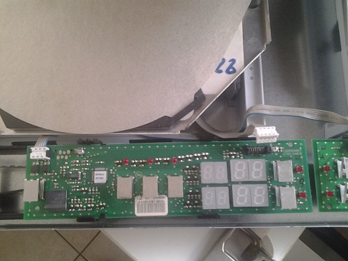

Ma plaque de cuisson bip 10 minutes côté continuum sans démarrer 9 x sur 10.
C'est une DD DTI 743X, j'ai essayé de couper le courant plusieurs fois mais ça ne change rien.

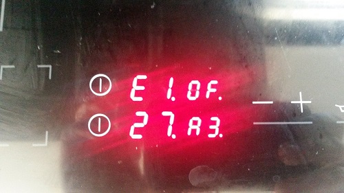

Au démarrage il y a un code : E1 0F 27 A3, est-ce un code défaut ?

C'est un code d'allumage de la plaque.
Tenter une vérification des connectiques entre les modules.

je l'ai allumé plusieurs fois et elle s'est mise à fonctionné et j'ai entendu des micro-relais.
Maintenant elle recommence à biper mais je n’entend pas les micro-relais.
Enfin j'ai débranché la liaison commande carte de puissance et elle ne bip plus.
J'ai bien l'impression qu'elle détecte un défaut sur cette carte de puissance à cause de ce micro-relais qui ne se déclenche pas.

bonjour, comment avez vous resolu le pb ? j'ai mle meme maintenat!
Pour ma part j'avais deja reparer un dysfonctionnement en "redressant" les ressorts en Z pour les touches sensitives: les touches à droites ne fonctionnaient plus car les pieces en Z etait un peu basses...
