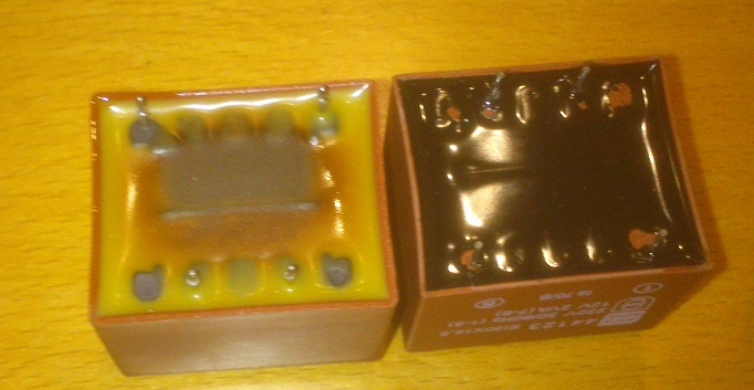

le 04/11/2014 à 21:09
perso
je conseille de vérifier le klixon, ensuite tester tous les composants 220v en les branchant en direct (résistance chauffante, ventilateur, etc
vérifier que la sonde de mesure de T°C n'est pas coupée
si possible, tester le sélecteur de température
dans mon cas, c'était le transfo de la carte de puissance qui était HS, trouvé chez FARNELL pour 6 €, mais ce n'est pas le même modèle de four que le votre...mais un BRANDT plus ancien

le 05/11/2014 à 19:04
j'ai longtemps chercher le schèma de mon four et il était dans le four , une simple feuille ( surement pour les réparateurs ) qui explique les pannes et leurs causes
pour l'alim, c'est surement un transfo comme sur ma photo
essai de suivre les fils depuis le 220v de la prise et du devrait trouver le transfo..
