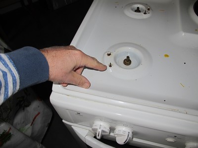

bonsoir et Merci d'avancepourriez vous m'expliquer comment démonter la ''plaque d'âtre'' d'une cuisinière BRANDT ref.KMPM1001W afin de remplacer un thermocouple défaillant, amitiés !

Bonjour; pourriez-vous me dire comment ouvrir une plaque de cuisson brandt tk31b1 pour pouvoir changer les bougies ? ( pas de vis visibles dessous) Merci de votre aide.le 28/04/2020 à 02:05
bonjour , presque le même problème (démonter le haut de la cuisinière afin d’accéder au thermocouple)le 27/02/2021 à 17:47

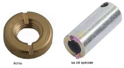

J'ai un problème pour ouvrir cet écrou car il existe une clé très spéciale voir la photo ci dessous.le 08/11/2022 à 17:06
ou peut on se procurer une telle clé ?
le 09/11/2022 à 11:19
Sur ce site mais parait-il la clé est nulle les ergots plient a la premiere tentative . J'ai lu ca dans les forums.
Donc à éviter sur ce site.
Jen ai commandé une sur millimatpro.com prévue pour l automobile mais peut etre plus costaud
le 12/11/2022 à 11:44
Voici pour le lien pour la clé de démontage de l'écrou de la table d'âtre de votre cuisnière. L'ergot peut effectivement casser si l'écrou s'est quasiment soudé avec le temps et le porte injecteur également. Il faut donc agir avec précaution. Tenter un dégrippant et à défaut percer dans un encoche pour ouvrir l'écrou en deux.
