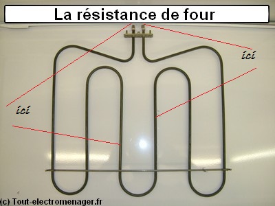

D après vos dire il semblerai que votre résistance neuve est a la masse vérifier que les cosses d alimentation ne touche pas la partie métallique de votre four lors du montage.
vérifier a l ohmmètre votre résistance si elle n est pas a la masse.

le 14/12/2013 à 11:28
ci joint une photo d une resistance pour contrôle.
cdt leverdunois
le 14/12/2013 à 11:32
pour verifier votre resistance voir schema il doit avoir zero entre une borne de le resistance et son blindage test a faire sur chaque borne et la resistance
cdt leverdunois

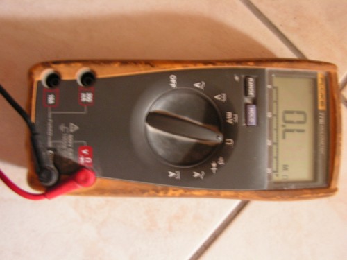

Vous ne devez pas trouver 0 ohms, mais l'infini entre chaque borne et la carcasse de la résistance.
le 14/12/2013 à 17:59
bonsoir
Je me suis mal exprime par rapport au zéro ,il faut l infini sur votre appareil de mesure
Photo ci jointe avec la lecture lors de votre contrôle.
Merci Sebmenager
Cordialement leverdunois;
PS: si la résistance est a la masse voir avec voir vendeur pour une reprise evenntuelle

le 18/12/2013 à 15:47
Bonjour!
juste pour vous donner des nouvelles.
Apres avoir testé ma resistance, il s'est avéré qu'elle était bien à la masse.
Sur un autre forum (j'ai mis toutes les chances de mon coté, ne m'en veuillez pas! ^_^), il m'a été conseillé de brancher ma resistance en omettant la terre, de la laisser tourner 30 minutes pour la faire "secher" (humidité probablement due au fait qu'elle ait été entreposée dans un local non chauffé pendant quelques temps avant de m'être vendue). Ensuite, j'ai laissé la résistance refroidir et j'ai rebranché la terre et là: ca ne disjoncte plus! Ma dinde est sauvée!!!
Astuce bonne à connaitre!
Merci beaucoup pour votre aide et bonnes fetes de fin d'année à tous!
