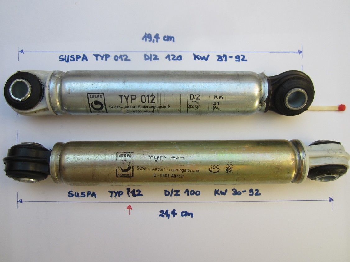

- Elle claquait parfois à l'essorage et avançait.(probablement histoire de niveau de calage). Il fut conclus, avec avis, que c'était à priori les amortisseurs. - Achat amortisseurs et mise en réparation. - Problème (?) les 2 achetés étaient de la même taille (plutôt comme le grand) MAIS les 2 rendus non (cf photo) !
- QUESTIONS : Décentrage à l'essorage ? Cela risque-t-il de "tirer" sur l'axe et d'engendrer d'autres problèmes (roulements etc)car elle est, bien sûr, devenu bruyante avec l'âge ! Problème de roulement m'a confirmé le réparateur.
- ROULEMENTS, - Est-ce que les 2 roulements sont, de base, similaires et peut-on n'en changer qu'un ? - Et faut-il obligatoirement changer le joint spi dans le cadre de cette réparation ?

Re bonjour,
Déjà une réponse : AMORTISSEURS
Il suffisait que je rouvre la machine !...
Les 2 étaient probablement de la taille du petit modèle (je n'avais pas mesuré à l'achat) et donc l'un est posé "fermé" (tel que sur la photo) et l'autre un peu ressorti pour que la longueur corresponde au grand modèle.

Il faut changer les deux roulements, et le joint spy, ensuite pour les amortisseurs il faut tenter une recherche par un revendeur de pièces.
