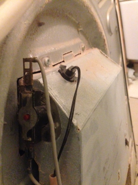

Il y a sur le boîtier de résistance un 2ème composant avec un corps en plastique relié par des fils très fins (voir photo 1). J ai testé en la court circuitant puis en la débranchant ; les deux opérations ont été sans effet (sauf que le bouton départ ne s'allume plus dans les deux cas).
Ce composant peut il être en cause ?

le 10/12/2013 à 10:22
Voici la bonne photo concernant le composant sur le boitier de résistance. Désolé pour la confusion

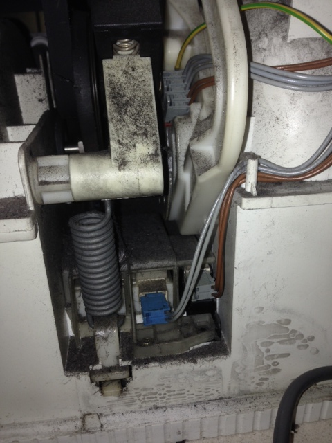

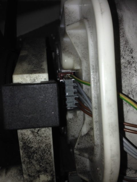

Concernant le test du moteur, il y a plusieurs groupes de fils qui arrivent dessus. J’ai fait différents tests avec une ampoule sans résultat positif. Ceci dit je ne suis pas sûr d’avoir testé les bons fils.
Voir photo : il y des 3 fils gris et 2 marrons + la terre qui arrivent a priori sur le moteur (en haut sur la photo). Il y a également un groupe de 2 gris et 2 marrons qui arrivent plus bas.
Quels fils utiliser pour faire le test ?
Merci d’avance de votre aide
