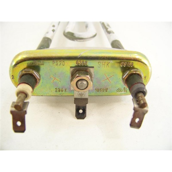

la courroie d'entrainement du tambour a cassé ( jusque là je sais faire ! ) et à arrachée le câblage de la résistance ( c'est là que ça se corse ).
je suis donc en présence de 5 fil "en l'air"
- 2 fils bleus
-1 fil gris
-2 fil vert/jaune ( celui qui est dénudé est câblé sur le tambour )
et le bornier de la résistance peut accueillir 5 fils ( c'est ce qui me pose un problème par rapport aux autres discussions )
A quoi correspondent t-ils ( ces câbles ) ?
Comment les recâbler correctement ?
ci-joint une photo.
D'avance merci.

a mon avis le cable gris est sorti de la fiche a 3 broches ou sont encore présents les 2 bleus
et le cable jaune denudé doit aller sur la fiche a 2 broches ou est encore présent un fil jaune

Merci de votre réponse mais,
ce que l' on ne voit pas bien à l'image,
c'est que ce n'est pas une fiche 3 broches ou sont les 2 bleus.
et l' autre n'est pas une fiche 2 broches !
2 fils bleus : 2 broches
1 fil vert/jaune : 1 broche
je pense qu'a la base il devait y avoir une fiche à 5 broches, ou 4 (??!!)
elle a explosé a cause de la courroie,
il n'en reste que 3 de câblées ( celles que l'on voit à l'image).
( j'ai trouvé des restes d'autres broches et des petits bout blanc un peu partout ).
cdt.

re
c est vrai que l on voit tres mal sur la photo.
sur une resistance il y a normalement deux cables pour son alimentation, 2 cables pour la sonde de temperature, et 1 cable pour la mise a la terre, ce qui fait bien 5 au total
ce qui est bizarre c est qu il reste un seul gris et un jaune
il n y aurait pas un autre fil qui serait caché quelquepart?

Là est tout mon problème.
je ne trouve pas ce fil qui manquerai.
Et attention je n'ai pas de fil jaune ! ( le fil à gauche sur la photo est un fil vert jaune raccordé au tambour ( la terre))
il y a :
2 fils bleus
2 fils vert jaune
1 fil gris
Je me suis donc posé une question :
" y a t'il des résistance SANS sonde de température ? "
( comme sur la photo ci-dessous , je précise ce n'est pas ma résistance mais une photo prise sur le net lors de mes précédente recherche )
je m'explique.
la resistance dans mon lave linge ne serai t elle pas une résistance construite en série pour plusieurs marques et branché de façon différente suivant les marque et la modernité des lave linges ?
ce qui voudrait dire pour mon câblage :
1 fil gris + 1 fil bleu = alimentation de la résistance.
1 deuxième fil bleu = " repique de l'autre bleu pour aller je ne sais ou.
2 fil de terre pour faire masse sur la résistance et le tambour.
Je cherche... je cherche !
En tout cas merci à vous de vous poser sur mon problème.
