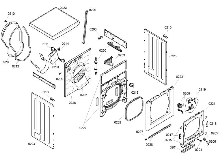

Le sèche linge chauffe quand il a envie et plutôt pas souvent... Aussi j'aimerais poser les questions suivantes:
- A 18°C la sonde de d'humidité de devant (ref 206 sur la nomenclature) indique 15KOhms. Est ce la bonne valeur?
- Quelle est la valeur de la sonde de température de la résistance (ref 211 sur la nomenclature)?
Fabrice
le 28/11/2013 à 19:08
La sonde devant est à 10Kohms à 25°c, celle de l'arrière est à 25 kohms environ.
Donc sonde ok.

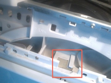

J'ai une autre question au sujet de ce que je pense être une sonde d'humidité. C'est un composant qui se trouve en façade juste à la droite du bac de récupération d'eau. Il a 3 broche dont une est mise à la masse à travers la carte électronique. Comment on peut contrôler cette sonde? Il y a une valeur de résistance spécifique?

le 22/12/2013 à 19:30
Pouvez-vous faire une photo de l'emplacement de la pièce et ou de la pièce ?
le 23/12/2013 à 11:20
C'est cette pièce en plastique. Elle se trouve au dessus du tambour. Il y a 3 fils gris qui sortent et vont directement vers l'endroit où vont tout les capteurs et sondes.
