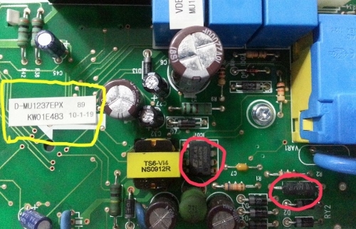

Après démontage et analyse, il s'agit de composants de la carte électronique qui ont fondu, c'est pourquoi, plus rien ne s'affichait sur le bandeau de commande.

bonjour, j'ai eu le même problème hier avec la même machine, en effet une "daewoo mu1031"
après démontage et inspection de la carte j'ai trouvé deux composants prés de l'alim abîmés(en rouge).
je voudrais aussi savoir s'il y a possibilité de trouver la puce abîmé pour la remplacer.

bonjour, ma fille a exactement la même panne sur le même appareil M1237. j ai démonté le fusible est bon, par contre sur la carte il y a une résistance grillée. avant de changer la carte j'aimerai savoir quelle autre pièce vérifier pour ne pas griller une nouvelle carte.la résistance est la R4. Merci de votre aide

j'avais pu à l'époque remplacer les deux composants defaillants(une résistance et un optocoupleur) et depuis la machine marche impecable la reparation m'a couter mois de 5€.
essayez de reperer les composants abimé sur la carte

Tu me rendrais un grand service si tu peus me posterune photo de la carte avec les composants que tu as changé repères. .merci
le 19/11/2014 à 19:14
le 19/11/2014 à 19:33
en fait j'avais déjà poster l'an dernier la photo des éléments défectueux
ils sont entourées en rouge.

j'ai le même problème,je n'arrive a lire les réf des 2 composants defectueux,qqun peut il me les donner

j'ai la même panne sur ma dwd-m1237, plus rien ne s'affiche les fusibles sont bons. et apparemment à vu d'oeil c'est la résistance R4 qui a griller près de l'alim*; mais vu qu'elle est noire maintenant je ne sais pas qu'elle valeur de résistance c'était et ce que quelqu'un sait ou sait où on peut récupérer le schéma électronique de la carte?

a tu trouve les references de la résistance à changer.?
la piece noir c'est le LNK304PN. .
Merci de votre réponse
le 01/01/2015 à 13:31
j'ai changé le le LNK304PN et la R4 par une résistance 22 ohms. ça remarche!!
j'ai pas trouvé de référence mais j'ai mis cette petite résistance car en général c'est suffisant pour une alimentation.

Mais jai trouve sur un forum ça:
LNK364pn.
résistance de10 ohms.
qu en penses tu?

je suis pas non plus un pro en électronique mais ce que je peux te dire c'est qu avec une résistance de 22ohms ça remarche. après 10 ohms sont peut etre suffisant et puis c'est pas le prix d'une résistance...

après 4 lavage la machine a refait la même panne (R4 grillée)
J'ai juste remplacé la R4 22 ohms par une 10 ohms: ça remarche , après savoir combien de temps...

Bonjour, j ai eu exactement la meme panne : plus d alim sur MAL daewo dw 1241..verif des fusibles d entrees d alim ok et j ai constaté que la puce à 7 pattes ( explosée) et la resistance R4 etait hs . je les ai remplacés et c reparti ... merci aux forumeurs
