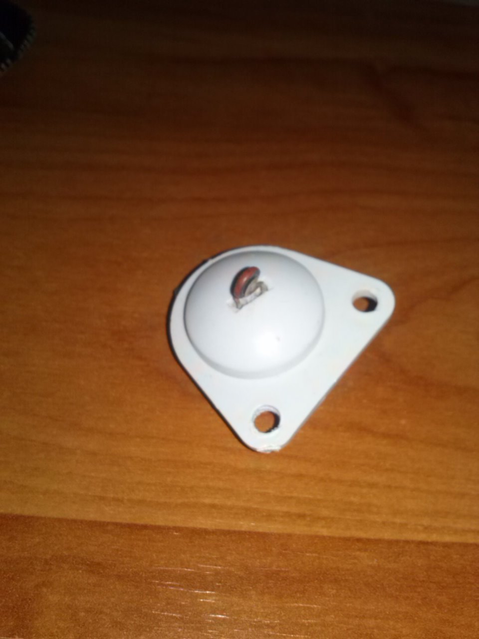

je viens vers vous suite à un problème survenu lundi sur notre sèche linge (vedette SLE 750). après un démarrage des plus banale, une forte odeur de fumée s'est fait sentir (mais pas une odeur de feu électrique...). après arrêt et démontage, j'ai trouvé une très grande quantité de moumoute dans cette machine ainsi qu'au niveau de la résistance (ce qui provoqué cette fumée).
Après nettoyage et remontage, la machine fonctionne mais nous indique en continu "reste 10 minutes" et donc ne chauffe pas.
après une inspection plus approfondie et test des différents capteurs et sondes: rien à signaler à part en thermistance CTN qui à l'air mal en point, et évidement, pas moyen de lire la ref de ce composant.
Pouvez-vous m'aider dans ma recherche jusqu'ici infructueuse?
pour info, la thermistance est située à la sortie d'air d’évacuation et câblé par deux fil jusqu'à la carte de commande (ref 52x1185) à la connectique annoté "CTN"

Faites sa mesure à l'ohmètre, et voyez son comportement en la chauffant antre vos doigts.

La thermistance dessoudée est deux morceaux ce qui justifie la resistance infini aux borne de celle-ci. Je dois la changer et je recherche dons les caracteristiques de ce composant afin de la remplacer.
Merci de votre implicationconsernant mon probleme.

Faites une demande à notre partenaire en pièces détachées.
