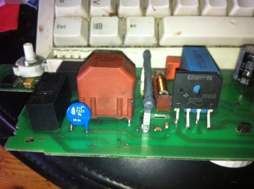

j'ai localisé un pont redresseur, le GBU8KM
qui semble okay selon les schémas que j'ai trouvé sur la toile
la je ne sais plus trop quoi faire...

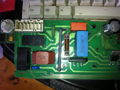

3 composants du circuit puissance pourraient causer ce problème:
-il y a le bloc bleu derriere le pont redresseur , c'est des condo...
-il y a un bloc rouge de marque VOGT (573 13 509 00) . c un composant fabriqué spécialement frabriqué pour Miele, impossible de le commander (sur le net en tout cas je crois)
D'ailleur je sais pas ce que c'est...j'aimerais bien savoir
-Il y a un bloc orange plus petit.
ca semble etre un relai mais je ne peux pas lire ce qu'il y a d'ecrit .
(je vais voir cela plus tard ca dans un laboratoire)
bref sans le schema de la carte, difficile de diagnostiquer...
Avis aux meilleurs que moi pour un petit coup de main! ;-)

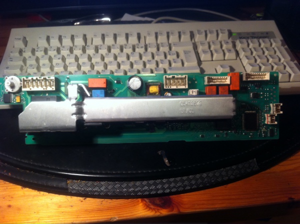

le 28/04/2014 à 16:50

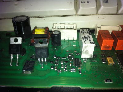

vue de dessus de la partie puissance
le 28/04/2014 à 16:55
autre vue. partie commande
LE G4BC30W, je sais pas trop comment le tester avec certitude...

En cherchant sur Google avec les références,il semble que G4BC30W est un transistor;GBU8KM est un pont redresseur et VOGT est le fabricant de la pièce mais pas ses références.

1/c'est quoi ce gros composant a 4 poles de marque VOGT?

Sur le composant VOGT,il y a de références,tapez-les sur Google.Faites de même pour le transistor
pour savoir où est la base.A l'ohmmètre la résistance doit être faible entre base & émetteur puis entre base & collecteur;par contre élevée entre émetteur & collecteur(mesures transistor déssoudé)
