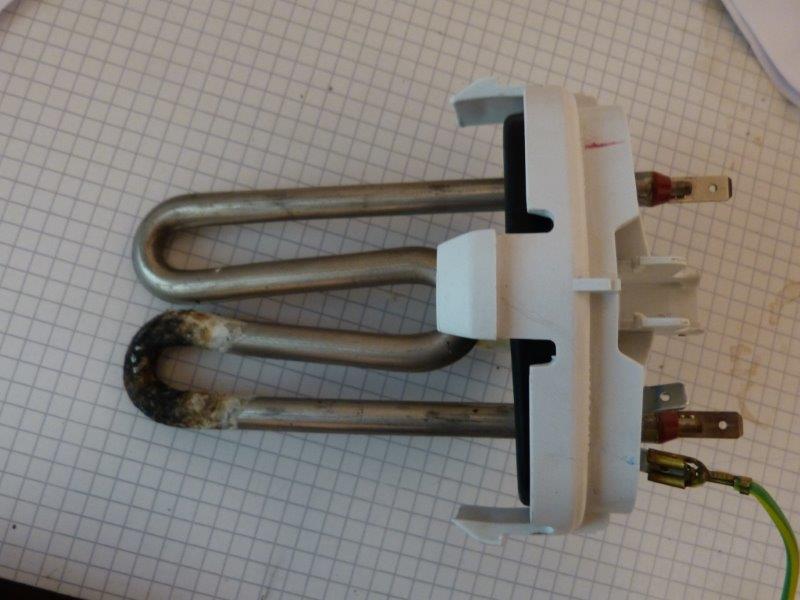

la résistance de mon lave vaisselle Viva vvd2504ep est hors service. résistance infinie.
j'ai démonté le bloc chauffage pour trouver la référence de la résistance.
Malheureusement je ne trouve en vente, sur le net, que le bloc chauffage complet à un prix très élevé par rapport au prix de lv neuf!
Ou puis je trouver uniquement la résistance ref : BLECK230v2020w2503092106°LV
Pa rapport à la photo la résistance peut être désolidarisée du couvercle d'obturation.
Cordialement, Paul.
le 11/11/2013 à 14:17
L'essentiel est de trouver une résistance thermoplongeur de 230v(volts) et de 2000w(watts)environ.Celle-ci étant un peu déformable,l'adaptation ne posera pas de problème .Voir par exemple sur:
