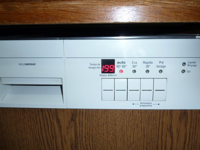

bsr,mon lave vaisselle(siemens se 24238ff/02) etait en mode éco (30mn) qd il a commencé à s'affoler au niveau des voyants et s'est bloqué. Depuis, impossible de démarrer un cycle, il affiche 199mn (normalement 142mn) sur le cycle normal et ne demarre pas, mais le compteur temps diminue qd meme.Tous les filtres sont propres, j'ai regardé la pompe qui n'a pas l'air bloquée. Merci d'avance pour l'avis sur l'origine de la panne.

Débranchez un moment la prise de courant et rebranchez.Si aucun résultat,voyez dans la notice comment faire un reset (remise à zéro)
du programmateur

Si le verrou de porte est défectueux,elle ne pourra pas démarrer.Ensuite le programme commence par une vidange:si la pompe de vidange ne marche pas,la machine est bloquée.Voyez ces éléments ci-dessus dans "pieces detachees"

bsr, le verrou fonctionne très bien, et la pompe n'est pas bloquée, je pencherai pour un pb de carte, mais comment vérifier? je n'ai pas d'outil électrique.

Avec un tournevis testeur,vérifiez que le courant arrive sur la carte.
La pompe n'est pas bloquée,mais le courant
y arrive-t-il?Pour le savoir,branchez à ses bornes une ampoule 220v avec 2 fils et mettez en marche:elle doit éclairer.

Le temps affiché est le maximum que puisse donner le module. Il est fort à parier qu'il soit en cause. Le cycle se déroule bien à part cela ?

je réponds maintenant, à sebmenager: le cycle ne se déroule pas, car il ne démarre pas( pas de remplissage,rien..... juste le temps qui diminue sans que rien ne se passe.

En ce cas, module HS.
