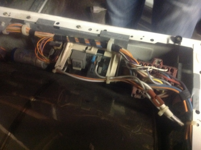

bonjour mon sèche linge Siemens siwamat 280 ne tourne plus mais a l air de chauffer avez vous une idée de dépannage
le 07/11/2013 à 20:23
je viens de démonter le dessous j ai nettoyé et fait tourne le tambour manuellement et quand je le mets en route il ne tourne toujours pas par contre j entends un petit clic ou il y a les résistances
petite idée merciiii

le 09/11/2013 à 11:38
voila les photos je pouvais pas les envoyer de la tablette en fait
donc ou j'entends un petit clic au niveau du milieu ou l'on voit le petit cylindre bleu
je vais faire le test avec l'ampoule

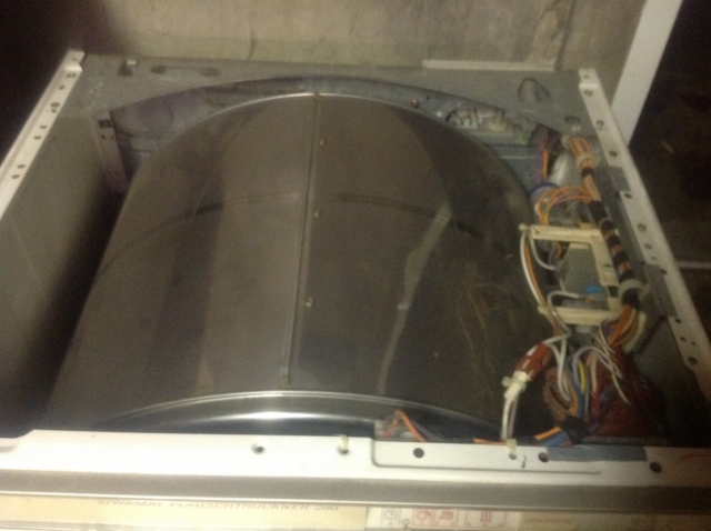

le 09/11/2013 à 11:43
et la vue d'ensemble

le 09/11/2013 à 17:12
bonjour, c'est normal s'il n'y a pas de courroie sur votre seche linge, car si vous ne l'avez pas enlevée c'est qu'elle est coupée donc pas de rotation
le 09/11/2013 à 18:31
L'ampoule ne doit pas être sur le fil de masse mais sur les 2 autres fils.
le 10/11/2013 à 14:57
y a pas l'air d'avoir une courroie. à vérifier
le 10/11/2013 à 15:05
Bonjour je n ai pas touche à la courroie elle se trouve ou logiquement derrière ou devant sur le tambour
