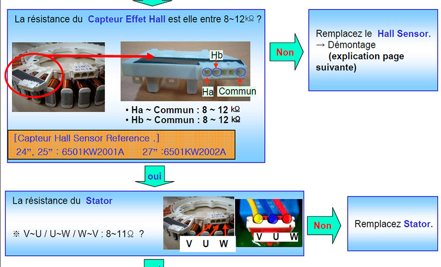

démonter la couronne moteur et vérifiez le capteur hall, voir photo
le 07/12/2013 à 11:59
Bonjour a tous
bon merci choua34 pour l'info t'est un bon pour la rep "t'a tapé dans l'mille" renseignement pris chez LG Françe c'est une panne reconnue du LG WD 12270 FD ce capteur hall contrôle le moteur et autorise la rotation gauche et droite et sert également de tachimétre. IL se trouve effectivement clipsé sur le stator moteur juste a coté de l'allimentation des bobines.
le remplacement est a la porté de tous (une clés de 17 pour le boulon du moyeu du rotor et une clé de 10 pour démonter la courone stator)on remplace, on repose le tout, on branche et ho miracle ça marche !.....
un trés grand merci a toi choua34 et bon wk!....
Rene35

J'ai le message LE qui s'affiche après quelques tours de tambour. J'ai testé le capteur hall ainsi que le stator et j'obtiens bien des valeurs comprises entre 8 et 12 pour le capteur et entre 8 et 11 pour le stator.
Que dois-je vérifier ensuite ?
Merci de votre aide.

j'ai eu la même panne que rene35.
La cuve ne tournait plus et semblait patiner avec un sifflement + erreur LE.
J'ai testé les résistances du capteur a effet Hall et du stator comme indiqué par choua34, mais les valeurs étaient conformes.
J'ai quand même décidé de changer le capteur a effet Hall (18 EUR) et .....bingo, ma machine qui a 8 ans (LG WD 14401 TD refonctionne comme en 40 :) Merci à tous !

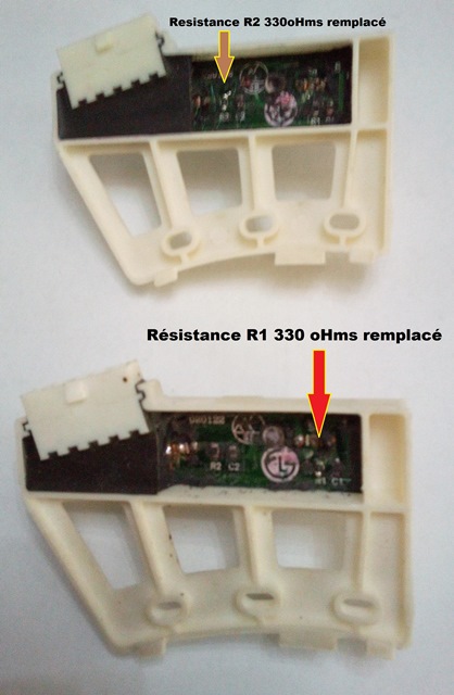

J’ai eu deux problèmes sur des tachymètres de machine à laver LG.
Il m’a fallu remplacer les résistances R1 et R2 de 330 ohms.
La matière gris en caoutchouc dessus s’enlevé facilement avec un petit tournevis ou autre.
Ensuite il suffit de vérifier les résistances R1 et R2 pour dépanner celle qui ne réagit plus.
Apres réparation une petite coupe de silicone.
La réparation est très connue sur le web.
