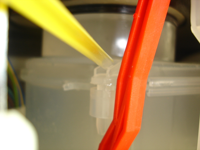

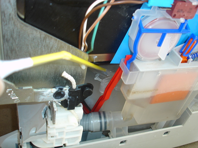

bonjour, suite panne F4 et nettoyage total , mon fagor LFF033 fuit toujours, je vois l'eau s'ecouler au niveau du rebord du pot à sel derriere le flotteur il semble que la fuite vienne de là mais difficile de dire si c est le pot ou son joint qui fuit...est ce difficile à changer? est connu pour etre fragile?
je joint une photo , la fuite s'ecoule au bout de la paille jaune
merci par avance de votre aide!
le 08/11/2013 à 14:29
une photo rapprochée de l'endroit ou coule l'eau depuis le rebord puis s'ecoule par la sorte de jonction du pot à sel

Un grand grand merci à Manu! Grâce à votre photo, j'ai su (moi blonde ET gauchère) démonter/remonter tout le système après avoir nettoyer le petit "réservoir" encrassé de mon meilleur ami: mon lave-vaisselle FAGOR qui affichait aussi F4 depuis 3 semaines... Finie la vaisselle à la main pour 5 personnes et la prise de tête à savoir: frais de réparation OU achats de Noël??? :) Bon courage pour colmater la fuite... Et bonnes fêtes de fin d'année!
