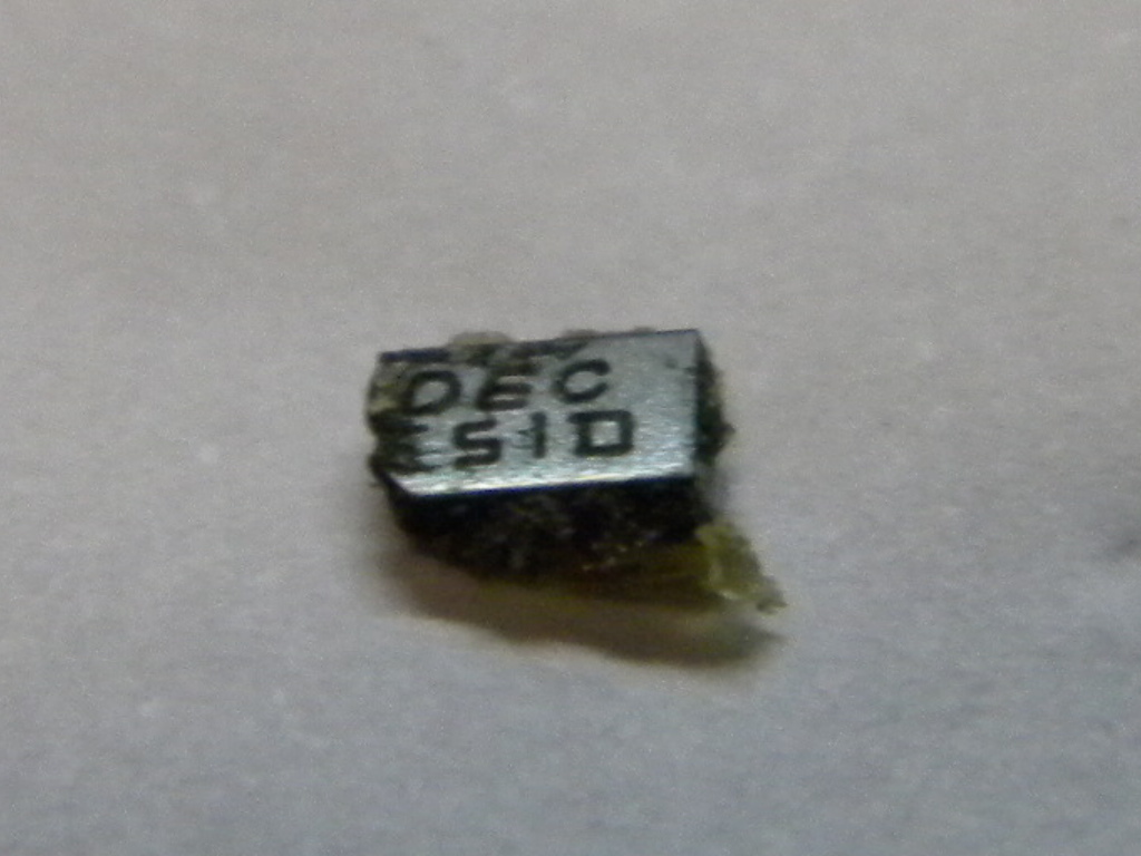

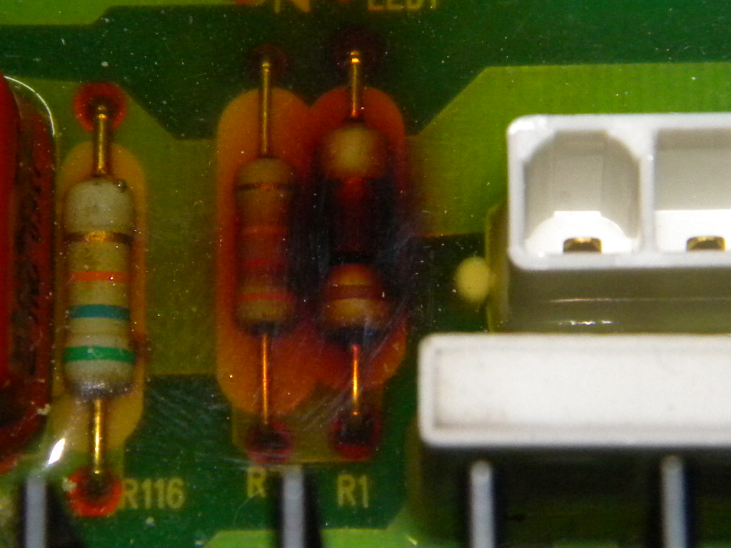

Bonjour,j'ai un lave linge Daewoo qui signale un code panne e2(trop d'eau dans la cuve),mais en regardant le module de puissance,je remarque 2 résistances qui ont bien chauffées.Cette carte étant moulé dans une matière gélatineuse(indémontable).J'ai coupé le fond sous les résistances,elles ne sont pas hs.Par contre j'ai trouvé une diode hs(photos)Que puis-je faire avec tout cela?

Bonjour,c'est après avoir découpé le fond en plastique,pour accéder aux pattes des résistances(j'ai découpé 2 rectangles au fer à souder sous les résistances incriminées)que j'ai découvert la diode hs.J'en possède une qui ressemble,est-ce prendre un risque que de la souder en lieu et place de celle qui est hs?
Merci beaucoup

Bonjour,j'ai soudé la diode mais cela ne change rien,juste une led qui est allumée rouge.Si je voyais encore les couleurs des 2 résistances qui ont chauffé(R1 et R65),je les remplacerais.Si quelqu'un possédait la même machine avec la réf. de carte:DWD FD14 361430FD14 et pouvait me communiquer les couleurs des 2 résistances,je lui en serais particulièrement reconnaissant.

Bonjour,après regardé plus minutieusement la carte,il y a beaucoup plus de dégâts que je ne pensais.j'abandonne donc l'idée de la réparer.

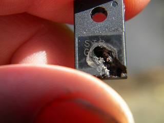

Bonjour,ne trouvant pas de pièce d'occasion pour mon lave linge,je voudrais essayer de remplacer 2 pièces qui sont hs sur mon module,mais,j'aurais besoin d'aide.
D'abord,la résistance R66 dont je ne distingue que les 2 premières couleurs(orange,orange).Ensuite,sans doute un régulateur de commutation,dans un boitier to 220 à 5 broches.La encore,je ne distingue que les lettres:STR et en dessous un G.Si quelqu'un possède une machine de ce type et pouvais me communiquer les références du régulateur et les couleurs de la résistance,je lui en serais très reconnaissant.Cdlt
