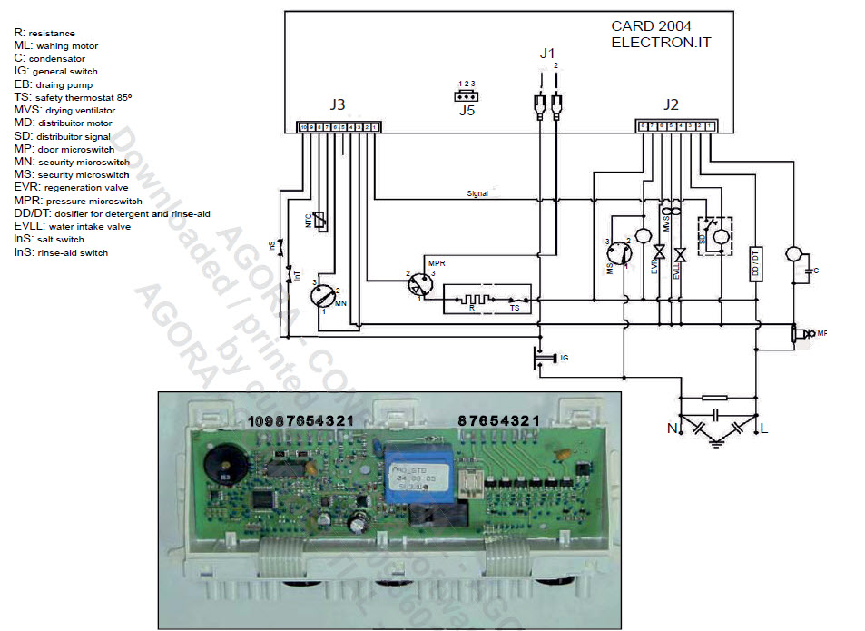

cela fait un petit moment que je parcours ce forum et n'arrivant pas à résoudre ma panne je me lance et demande un peu d'aide.
Suite à une surtension mon LV est HS
je démonte et constate que le tableau de commande est grillé.
J'en commande donc un neuf (d'après le vendeur pour mon mod de LV il est programmé)
Je le remplace le voyant habituel(progr par défaut 65°) s'allume chouette.....et rien l'eau n'arrive pas.
Après quelque recherches
je n'ai pas 220V à l'entée du tableau de commande J1
J'ai suivi les fils marron et bleu (les gros) mais ils ne vont pas directement à l'alim, il passe par le moteur, le bloc résistance
-électrovanne arrivée d'eau branchée en direct 220V fonctionne
-Contacteur ouverture de porte OK (test continuité ouvert fermé manuellement)
-Inter général OK (test continuité ouvert fermé manuellement)
-contacteur remplissage max OK (test continuité vide plein manuellement)
-contacteur vidange OK
trop plein en remplissant la cuve au tuyau d'arrosage
sécurité fuite (avec la cale en polystyrène)OK c'est le même contacteur
-Condensateur OK (neuf par acquis de conscience) mais ne se charge pas sous tension......
-filtre antiparasite ??? il rentre 220V cordon secteur bornes extérieures et ressort 220V aux bornes intérieurs
- Thermostat de sécu 85° à priori OK car me donne un résistance qui varie selon la t°
(baisse en chauffant de loin avec un briquet)
-Pressostat analogique pas pu vérifier
-Electrovanne de régénération pas pu vérifier je ne vois pas la tension
Quelqu'un aurait il une idée par ou disparait mon 220V censé alimenter ma platine électronique je n'ai que 67V
en vous remerciant par avance j'ai hâte de lire vos suggestions
Cordialement un bricoleur averti qui en perd son latin

lorsque l'inter marche arret est enfoncé, l'alimentation de la carte est entre contact 8 du connecteur J2 et 1 du connecteur J1
repérage des connecteurs:
carte vue coté transfo les connecteurs en haut.
J2 connecteur de droite, compter les contacts de droite a gauche
J1 connecteur deux fils sous J2, contact 1 a gauche.
J3 connecteur de gauche, compter les contacts de droite a gauche
quand la porte est fermée,
220v entre contact 4 du connecteur J3 et contact 1 du connecteur J1.
alimentation électrovanne entre 4 du j2 et 4 du j3

le 19/10/2013 à 19:19
re
si vous n'avez pas de 220 entre 8 du j2 et 1 du j1 il faut chercher la cause en 1er.
je vous joint le schéma, ca sera plus facile de remonter au defaut

le 19/10/2013 à 21:36
re
il faut repartir du début en testant la continuité du câblage.
appareil débranché, il doit y avoir continuité entre une broche de la prise électrique de l'appareil et 8 du J2, puis entre l'autre broche de la prise et un des contact de l'inter marche arrêt et enfin entre l'autre broche de l'inter marche arrêt et 1 du J1.
si une de ces continuité manque, il faut vérifier la filerie (il arrive qu'elle se coupe au passage en bas de la porte).
le 20/10/2013 à 10:02
merci encore de vous intéresser à mo soucis.
J'ai fais ce que vous avez préconisé pour éliminer petit à petit les hypothèses de panne.
Donc interrupteur général enfoncé (donc appareil éteint)
J'ai donc bien de la continuité(biiippp) entre une broche de ma prise de courant (en l'occurrence repérée N puisque branchée par fil bleu sur le bornier de raccordement antiparasite) et le 8-conectJ2
Egalement continuité entre l'autre broche de la prise et une cosse de l'inter M/A
Continuité aussi entre la deuxième cosse de l'inter M/A et 1-conectJ1
Donc à priori mes câbles censés alimenter ma platine sont entier.
