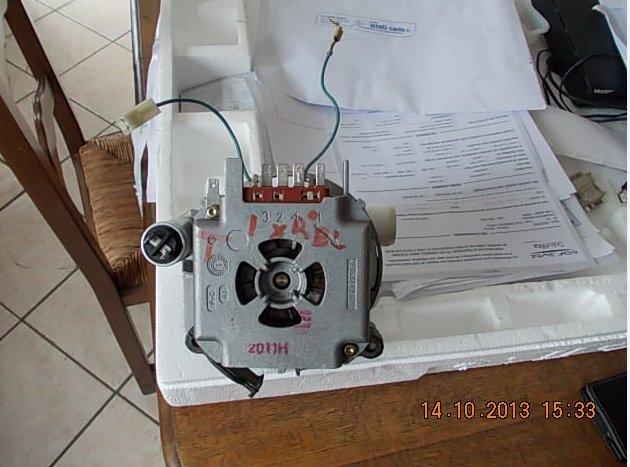

Bonjour,je voudrais tester en diret ma pompe de cyclage de lave-vaisselle siemens s54m576eu, mais je ne sais comment l'alimenter. quel fil a quel endroit(phase et neutre). au secours , svp.

Si vous avez repèré sur quelles cosses arrivaient les 2 fils,branchez ces 2 cosses sur une prise de courant,sans rechercher la phase et le neutre.S'il y a un fil de masse/terre(vert&jaune)ne le branchez pas pour l'essai.le 17/10/2013 à 19:44
Merci pour la reponse.En fait il fallait relier les bornes 2.3.4 entre elles et alimenter en 4 et 1. Voilou, si ça peux servir à quelqu'un.Tout-electromenager.fr n'utilise aucun cookie pour accéder ou stocker des données personnelles vous concernant.
