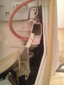

Voila depuis 3 lavage que j'ai une fuite d'eau sur mon lave linge vedette océane. La fuite n'est pas continue et survient en toute fin de cycle du lavage. La fuite n'est pas importante environs de serpillère !!! Après avoir démonter le capot extérieur voici d’où vient la fuite.
Sur la photo, l'eau du trou cerclé rouge...
Si quelqu'un peut m'aider a comprendre ce qui fuit e comment le réparer je suis preneur... Merci

Il est étonnant que ce trou n'ait pas de couvercle.Voyez s'il ne serait pas tombé tout en bas.

Il s'agit d'un prise d'air avec l'intérieur de la cuve.
Une petite éponge est d'ailleurs présente coté cuve. Elle empêche l'eau de gicler. Si elle est encrassé ou que le niveau d'eau est trop haut, il est possible qu'un petite fuite soit présente.

D'accord merci pour l'info. Mais qulle est la solution soit pour nettoyer cette fameuse éponge (car l'accès est bien compliqué) soit pour ne pas que le niveau d'eau vienne a déborder ?

Elle n'est accessible qu'en démontant les deux parties inférieure et suppérieure de la cuve.

Avec un autre cycle ça ne fuit plus. Donc merci pour votre aide !
