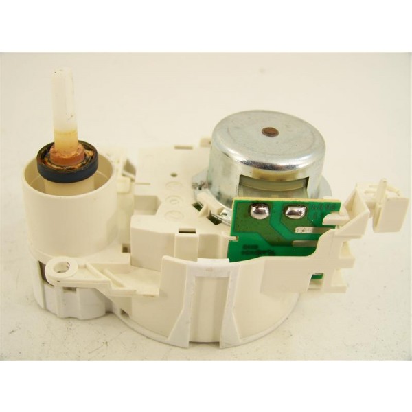

Bonjour, mon lave vaisselle se met en F6 après 3 mn de cycle, après le passage de la saumure pour le cycle de 1h24mn.
Comment peut-on résoudre cette panne ?
Merci................urgent

en enlevant le filtre de votre lave vaisselle, sur le coté droit se trouve la sonde OWI ( voir photo ) . Nettoyer cette piece avec un chiffon doux mouillé a l'eau chaude. Si ça redemarre l'ideal se serait de faire un programmer test afin de recalibrer cette sonde owi.

le 17/10/2013 à 18:19
Reste t il de l eau dans le lave vaisselle ?
si oui c'est un problème de vidange, si non je pense qu'il faut changer cette fameuse sonde OWI.

bonjour, merci pour tous ces renseignements.
Je viens de me rendre compte que la panne n'est pas f6 mais Fb, erreur de lecture, avec 12 clignotements.
Avez-vous une solution. Merci

le 18/10/2013 à 10:26
FB code probleme moteur inverseur de bras cette erreur est tres souvent confondue Fb et F6 le moto inverseur est sous la cuve

bonsoir, Je vous remercie de votre réponse. Après démontage de l'ensemble, on constate que le moteur de répartition d'eau est ok.
Le signal de panne est toujours le même au bout de 3 minutes de cycle.
Comment peut-on tester la carte et où se situe-t-elle dans le lave vaisselle ?
