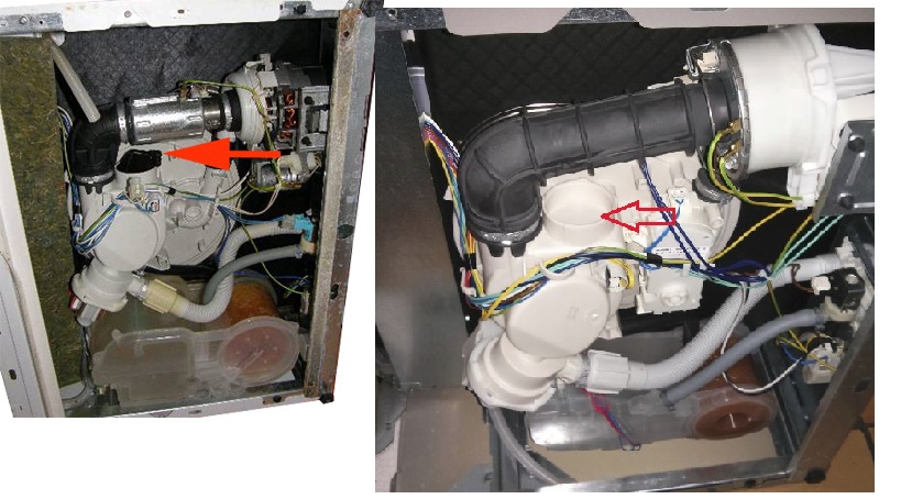

Et bien même si cela parait étonnant, il n'existe pas de détecteur de sonde de niveau sur ce modèle de lave vaisselle.
En effet il devrait normalement se trouver ici dans le bol (voir (photo de gauche)
Alors que sur le mien il n'y a que le logement mais pas de grille et donc pas de sonde (voir photo de droite).
De plus, le détecteur de niveau d'eau ne fait pas partie des pièces détachées sur le site de Whirlpool. Idem sur le site pieces-tout-electromenager.com, la sonde existe pour le ADP 4549 mais pas le 4549/1.
Est-il possible que ce détecteur soit remplacé par un autre dispositif ? (autre sonde, temporisation dans le programme...)
Sinon, qu'est ce qui pourrait me bloquer sur ce défaut ?
le 12/10/2013 à 00:14
sur les modèle non pourvu de détecteur de niveau d'eau (OWI), c'est la consommation électrique de la pompe de cyclage qui effectue la mesure.
