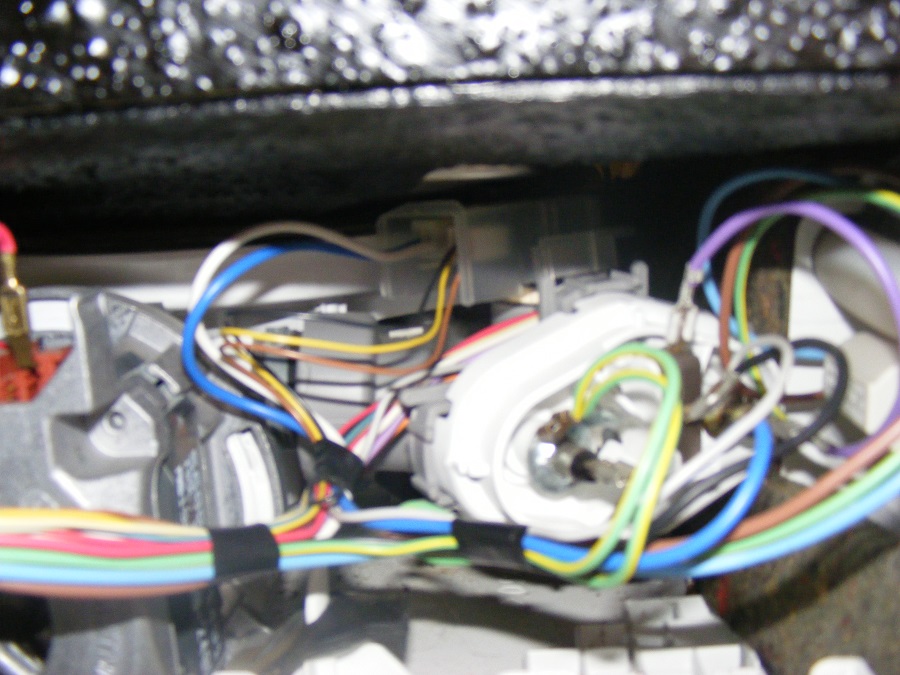

Bonjour, plus d'eau chaude pendant le lavage.
Lave vaisselle allumé:
220v sur fil noir/gris et 220 v sur fil marron du capteur entre les bornes de la résistance.
Résistance 23.5 ohmes
Sur le dessus de la résistance 0.3 Ohmes entre le gros fil bleu et le gros fil blanc.Rien sur les petits fils noir:jaune et marron.
Résistance pendant le cycle:
220v sur le gros fil bleu
220v sur le gros fil noir/gris
220v sur fil violet
Capteur sur le dessus de la résistance:
220v gros fil blanc
220v gros fil bleu
220v petit fil noir/jaune
220v petit fil marron
La vidange, le remplissage, le prélavage, la vidange, le remplissage, le lavage....le cycle semble bien fonctionner.
Merci de m'éclairer.
