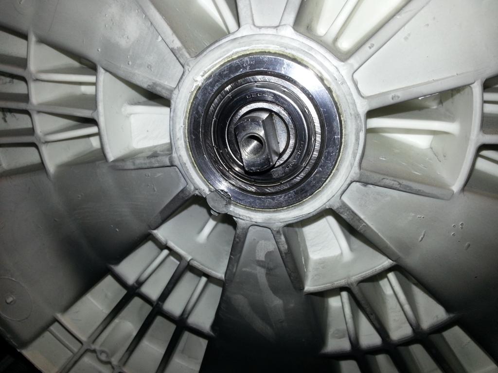

Bonjour,depuis quelque temps.....j'entends un bruit sourd lors des phases d'essorage de mon lave linge ARISTON al120.
Soupçonnant un roulement défectueux j'ai démonté l'arrière de l'appareil.Une fois la courroie déconnectée subsiste un bruit sourd...comme un roulement usé.
En regardant de plus près je vois , après avoir déposé la poulie un roulement qui semble encastré dans la cuve en plastique.
Je joins une photo.Existe-t-il un moyen non destructif de le démonter et de le remplacer ou doit-on changer l'ensemble de la cuve qui , apparemment est vendue aux deux tiers du prix de la machine !!!!!
Serait-ce encore un exemple de "l'obsolesence programmée"????
le 01/10/2013 à 15:17
Vous pouvez tenter de retirer la résistance de la cuve, et voir si un objet ne serait présent dans la cuve.
