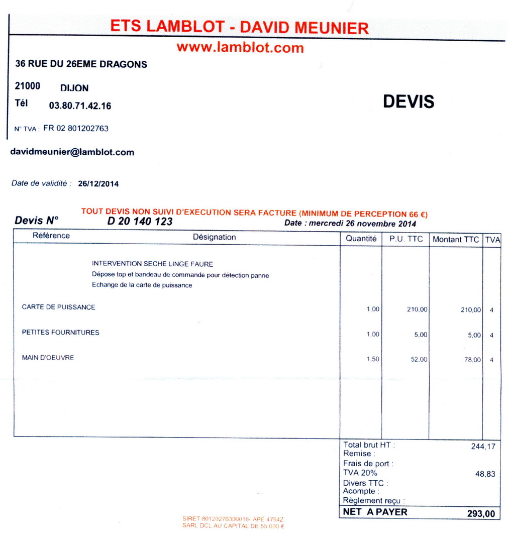

le 02/12/2014 à 09:32
J'ai le même problème avec mon sèche-linge Faure modèle FTE278, "machine éteinte ne redémarre plus et aucun voyant d'allumé".
J'ai demandé à un professionnel de me faire un devis (David MEUNIER - Ets LAMBLOT à DIJON), qu'il fait payer 50€. Il propose la réparation pour 293 € !!! (voir ci-joint), c'est à dire le prix que j'ai acheté le sèche-linge à 28€ près.
Il change le module de puissance qu'il facture 210€ HT et pas directement la carte (alors qu'elle coûte 1,18€ HT chez Farnell). Chez tout électroménager le module coûte 80,75€ HT, soit presque 3 fois moins.
Qu'en pensez-vous ?
