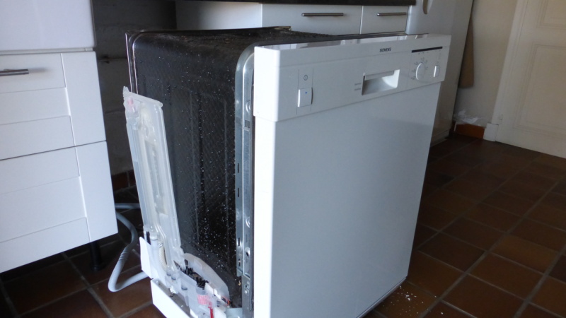

Bonjour à tous
Panne sur un LV Siemens Family Line 01805-2223 de 2007.
La pompe de vidange fonctionne sans cesse, le voyant "robinet" reste allumé. J'ai essayé de le basculer vers l'arrière comme vu sur un forum, mais non...
Si quelqu'un a une idée...
Merci d'avance !
Jacques
le 23/09/2013 à 21:35
Voyez au niveau du detecteur de présence d'eau sur le socle de la machine.
le 24/09/2013 à 17:18
Merci pour le conseil, je vais regarder ça. Mais le socle ne me parait pas très facile d'accès...
Je vous dirai.
le 06/10/2013 à 22:44
Finalement, j'ai laissé (sécher ?)le LV pendant 1 semaine et il a remarché comme si rien ne s'était passé. Puis après 2 ou 3 lavages, même panne. J'en déduis que le diagnostic de Sebmenager est vraisemblable. Seul problème : je n'ai pas eu le temps de m'en occuper pour de bon...
Finalement, où est ce damné détecteur ? Y a-t-il plusieurs modèles ?
