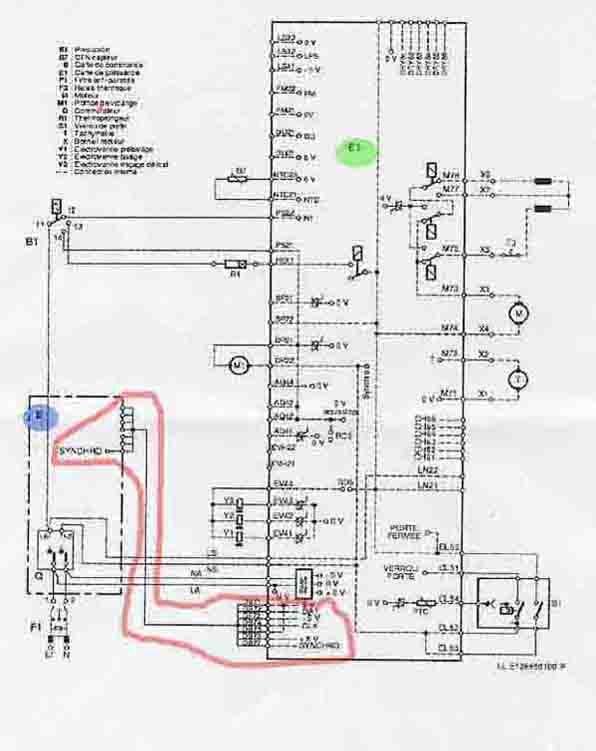

comment savoir laquelle des cartes est hs
créé le 03/11/2007 à 12:19
bonjours sur mon lave linge ma carte de commande ne fonctionne plus
j'ai le shema electrique et je suis pas fort en electronique
la carte de comande est alimantée par la carte de puissance
pouvez vous m'aider a identifier la carte qui fait default
voici le shema
le 03/11/2007 à 12:34
Vérifiez, si entre "synchro et 0V" vous obtenez 5volts, sur la carte d'affichage.
Puis idem pour "5v et 0v". (Ces repères sont notés sur votre schéma.
Si ces deux tensions ne sont pas présentes sur la carte d'affichage, c'est la carte de puissance qui est hs.
Bon diagnostique.
le 03/11/2007 à 13:05
merci pour cette reponse rapide
effectivement j'ai pas les 5v ni sur synchro ni sur 5v
la carte de puissance en est a son 2 eme probleme en 5 ans donc le lave linge va partir au recyclage
